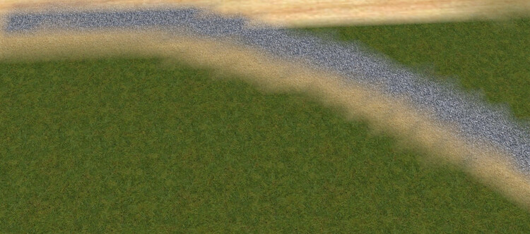

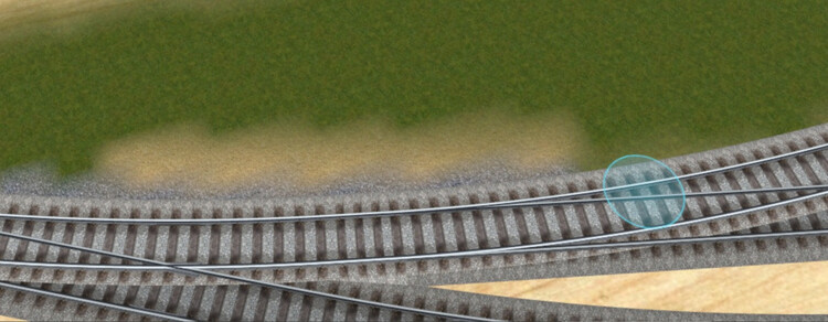

AndreasWB Geschrieben 22. November 2021 Geschrieben 22. November 2021 Hallo, unter V7 gelingt es mir einfach nicht mehr, bei Textur-Kanten / -Übergängen, die nicht parallel zum Raster laufen, einen glatten, durchgehenden Verlauf zu erzeugen. Die Vergleichbilder zeigen V6 (Seitenabzug.jpg) und meinen neuen Versuch unter V7 (Textur-Raster.jpg). Bisher (V6) habe ich an den Gleiskanten immer noch eine schmale Schotterschicht dann in die benachbarte Vegetation übergehen lassen. Dazu konnte man auch verschieden Verlauf-Stärken einstellen und somit ein optimales Ergebnis erzielen. Unter V7 läßt sich das einfach nicht erzeugen. Auch fehlt die Einstellung für die Verlaufs-/Überdeckungsstärke. Ich habe schon das kleinst mögliche Raster der Bodenplatte eingestellt (1cm). Könnte man das hier bitte bei V7 nochmal besser anpassen? Fragt Andraes

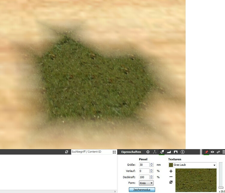

AndreasWB Geschrieben 25. Dezember 2021 Autor Geschrieben 25. Dezember 2021 Hallo nochmals, ich möchte das Thema hier mit einigen weiteren Versuchen und Beobachtungen untermauern. Wie fein die Gelände-Detaillierung bei V6 gelang, ist in dem oberen Bildanhang des Eingangsposts gezeigt. Anbei auch nochmals ein weiterer V6-Versuch (zum Maßstab: Korngröße Schotter: 20x). Natürlich gibt es auch hier die 1cm Auflösungsgrenze - jedoch nicht so markantwie jetzt unter V7 (Bild unten: Kante Schotter - Sand). Bei den Versuchen mit V7 ist mir aufgefallen, daß beim"Standard-Boden" (4 x 2 Meter) eine durchaus halbwegs saubere "Bemalung" möglich ist. Wird die Platte jedoch größer - im vorliegenden Fall knapp 6m x 0,8 m - sind plötzlich wieder die scharfen Ecken trotz rundem, weißen Pinsel, da. Ich bitte hier wirklich ernsthaft diese Feature zu untersuchen. Ändert sich hier die Detail-Wiedergabe für größere Abmessungen? Irgendwie bekomme ich es mit V7 nicht mehr hin. Bisher konnte ja auch der Verlauf des Weichzeichners variiert werden. Danke und allen noch schöne Feiertage und einen gerusahmen Jahreswechsel. Gruß Andreas

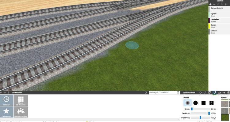

Neo Geschrieben 27. Dezember 2021 Geschrieben 27. Dezember 2021 Hallo Andreas, Am 25.12.2021 um 11:16 schrieb AndreasWB: Irgendwie bekomme ich es mit V7 nicht mehr hin. hast du eine Beispielanlage, die den Unterschied demonstriert? Anhand deiner Bilder lassen sich keine Einstellungen ablesen. Die Rastergröße hat nichts mit der Pinselgröße zu tun, das Raster stellst du im Reiter für die Ränder ein. Viele Grüße, Neo

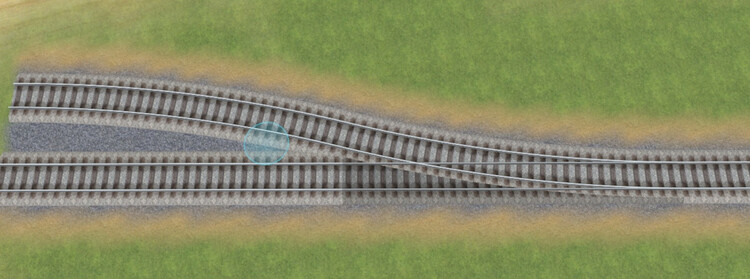

AndreasWB Geschrieben 28. Dezember 2021 Autor Geschrieben 28. Dezember 2021 (bearbeitet) Hallo @Neo, leider kann ich die V6-Anlage mit der "sauberen" Gestaltung hier nicht uploaden, da seit der Einführung der neuen, inkompatiblen Verschlüsselung Eures Servers eine Verbindung mit meinem MBS-Hauptrechner nicht mehr möglich ist. Auf dem Gastrechner, mit dem ich derzeit auch diese Evaluierungen durchführe, schmiert die aktuelle V6 beim Laden der Anlage ab. Somit also keine Datei zum Uploaden erzeugbar. Bezüglich des V7-Tests handel es sich um diese Anlage, die ich auch in einem anderen Zusammenhang bereits hochgeladen habe. Die Einstellungen sind im Bild enthalten. Außerdem auch beschrieben: Einstellung Rastergröße der Grundplatte = 1cm (minimal mögliches). Wie aber bereits beschrieben, hatte bei V6 die Mesh der Grundplatte noch eine zusätzliche diagonale Detaillierung, wodurch die Auflösung beim Textuieren feiner war. Außerdem konnte man unter V6 den Grad des Verlaufs der Pinsel individuell fließend von 0 bis 100% einstellen. Auch das fehlt nun bei V7. Danke für das Verständnis Andreas Bearbeitet 28. Dezember 2021 von AndreasWB Nachtrag Auflösung
Neo Geschrieben 28. Dezember 2021 Geschrieben 28. Dezember 2021 Hallo Andreas, vor 1 Stunde schrieb AndreasWB: Wie aber bereits beschrieben, hatte bei V6 die Mesh der Grundplatte noch eine zusätzliche diagonale Detaillierung diese gibt es auch in V7, hat aber nichts mit der Texturierung zu tun. Auch in V6 und früher wurden die Texturinformationen nur in den Rasterpunkten gespeichert. Konzeptionell unterscheidet sich V7 nur von V6 in der fehlenden Konfigurierbarkeit der Verlaufsstärke des Pinsels, weil dafür kein Platz mehr in der Benutzeroberfläche ist. Allerdings kann ich deine beschriebenen Unterschiede zwischen den beiden Versionen auch weiterhin nicht nachvollziehen. Bei einem Raster von 1 cm und einer Pinselgröße von 1 cm erhalte ich sowohl in V6 als auch in V7 die gleichen visuellen Resultate. vor 1 Stunde schrieb AndreasWB: da seit der Einführung der neuen, inkompatiblen Verschlüsselung Eures Servers Auf unserem Server gab es keine Änderungen, dir fehlt ein wichtiges Windows 7-Update. Leider habe ich dir diese Hintergründe nun schon mehrfach erläutert, ohne eine Antwort von dir. Viele Grüße, Neo

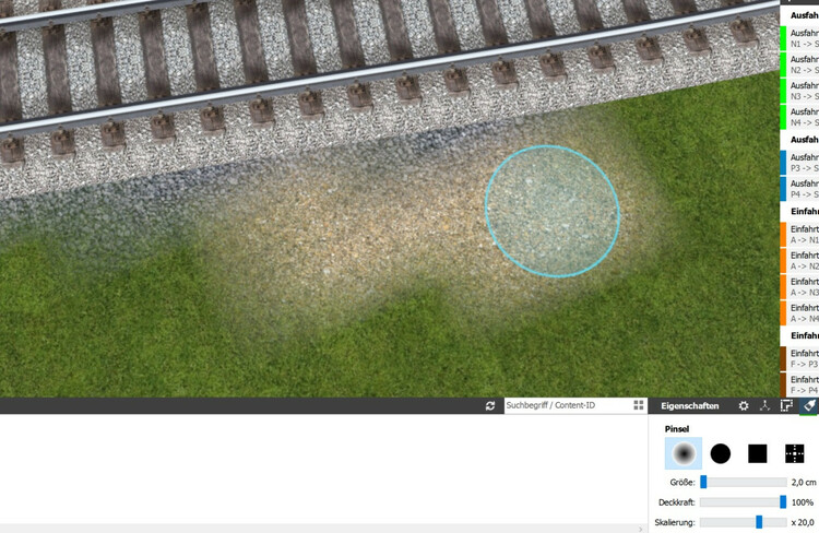

AndreasWB Geschrieben 30. Dezember 2021 Autor Geschrieben 30. Dezember 2021 Anhang als Nachtrag zur Bodenplattenauflösung: Raster = 10mm, Pinsel-Einstellungen siehe Bild.
