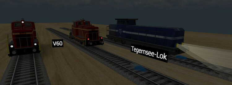

Bernd1967 Geschrieben 17. Dezember 2021 Teilen Geschrieben 17. Dezember 2021 Hallo, ich habe auf der Anlage die Diesellok V60. Wenn ich die Uhr auf 00:00 stelle, gehen die Scheinwerfer nicht an. Scheinwerfer aktivieren habe ich das Häckchen gesetzt. Ich nutze Studio V7 Kann mir da bitte einer helfen? Evtl. muss ich noch irgendwo etwas einstellen. Lieben Dank Link zu diesem Kommentar Auf anderen Seiten teilen More sharing options...
BahnLand Geschrieben 17. Dezember 2021 Teilen Geschrieben 17. Dezember 2021 Hallo Bernd, vor 31 Minuten schrieb Bernd1967: Wenn ich die Uhr auf 00:00 stelle, gehen die Scheinwerfer nicht an. die Lampen der V60 gehen erst an, wenn Du ihr eine Geschwindigkeit zugewiesen hast. Die V60 gehört zu jenen Fahrzeugmodellen im Modellbahn-Studio, bei denen das Fahrlicht bei der Zuweisung einer Geschwindigkeit automatisch eingeschaltet wird. Und zwar zeigt sie jeweils in Fahrtrichtung gesehen vorne das weiße 3-Licht-Spitzensignal und hinten das rote Schlusslicht (siehe im Bild unten die beiden Loks links und in der Mitte). Wenn die Lok anhält, gehen de Lichter allerdings aus. Deshalb wird das Licht bei vielen anderen Fahrzeugmodellen über eine vom Benutzer anzustoßende Animation gesteuert, mit der das Licht dann unabhängig davon, ob das Fahrzeug steht oder fährt, an- und abgeschaltet werden kann. Welche Variante der Licht-Schaltung im jeweiligen Modell möglich ist, hat der Erbauer des Modells bei dessen Herstellung festgelegt. Der Benutzer des Modells hat darauf keinen Einfluss. vor 31 Minuten schrieb Bernd1967: Scheinwerfer aktivieren habe ich das Häckchen gesetzt. Einige Lok-Modelle des Modellbahn-Studios stammen noch aus dem uralten Vorgänger-Programm "3D-Eisenbahnplaner", das noch keine leuchtenden Lampen unterstützte. Die einzige Möglichkeit, hier ein Scheinwerferlicht "nachzubilden", bestand im Hinzufügen eines "Lichtkegels" vor den eigentlichen Scheinwerfern, die selbst dabei dunkel blieben (siehe die Lok rechts im obigen Bild). Dieser Lichtkegel kann über das Auswahlkästchen (Häkchen) "Scheinwerfer aktivieren" ein- und ausgeschaltet werden. Die neueren Fahrzeuge, bei denen die Lampen selbst ein- und ausgeschaltet werden können, bieten meistens den davor gesetzten Lichtkegel nicht mehr an, da dieser vor Allem bei einer "klaren" Nacht unrealistisch wirkt. Ich selbst habe deshalb prinzipiell das Auswahlkästchen "Scheinwerfer aktivieren" nicht gesetzt. Ist bei einem Fahrzeug kein Lichtkegel vorhanden, ist das Auswahlkästchen "Scheinwerfer aktivieren" für dieses Fahrzeug wirkungslos. Viele Grüße BahnLand Link zu diesem Kommentar Auf anderen Seiten teilen More sharing options...
