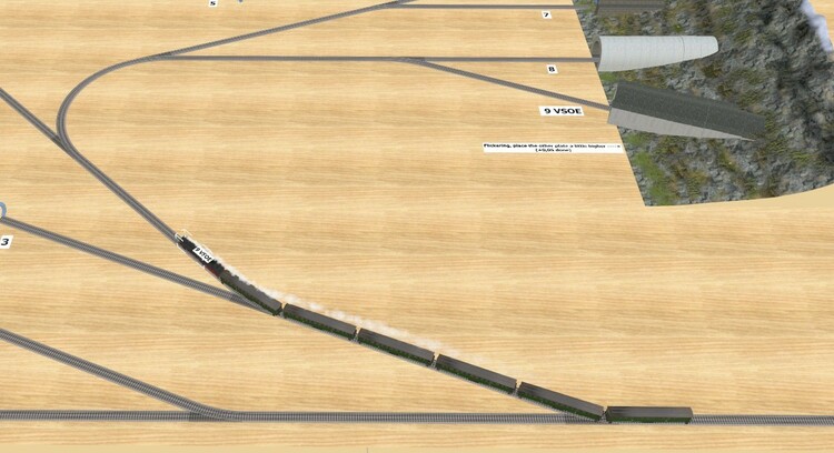

Moechte, dass der VSOE IMMER, NUR und NUR ER die Fahrstrasse VSOE nimmt !
Desgleichen soll der lange ICE immer den oberen Tunnel nehmen !
Habe etwas ueber Objektvariable gelesen, krieg's aber nicht zugewiesen !

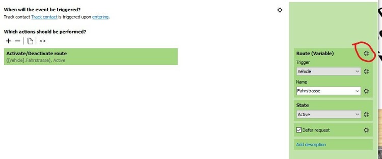

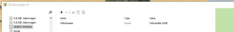

1. Give the VSOE train a variable, type route. Fill in the route in the value.
1. Geben Sie dem VSOE-Zug eine Variable vom Typ Fahrstraße. Füllen Sie die Fahrstraße in den Wert ein.
2. Put a track contact before the first track switch.
2. Setzen Sie einen Gleiskontakt vor die erste Weiche.
3. Make an event when this contact is triggered that activates the route the train has inside as a variable.
3. Erstelle ein Ereignis, wenn dieser Kontakt ausgelöst wird, das die Fahrstraße, die der Zug im Inneren hat, als Variable aktiviert.
The route (variable on the red circle) is a variable extended.
Die Fahrstraße (Variable im roten Kreis) ist eine Variable, die erweitert wird.
Try it out, does it help?  Probieren Sie es aus, hilft es?

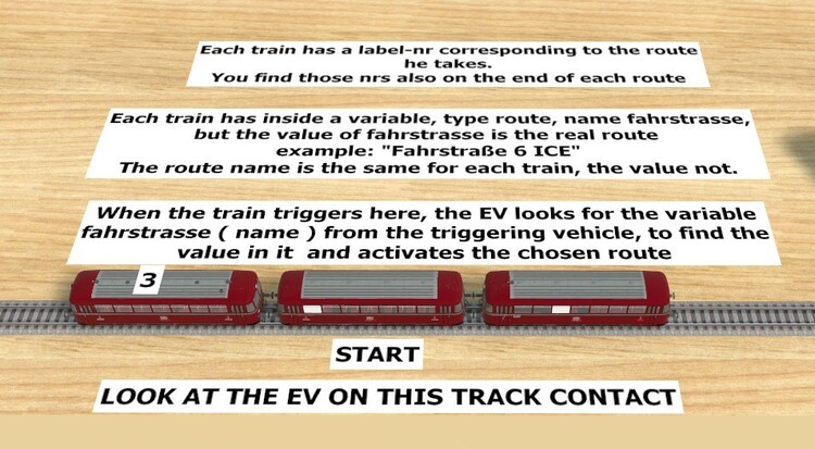

Hello @norbert_janssen ,
I tried to stay close to your question. I deleted the code we did not need in a new layout.   Norbert-Herman.mbp
Does it help you ? Feel free to ask questions if necessary.
Greetings, H
Ich habe versucht, auf Ihre Frage einzugehen. Ich habe den Code, den wir nicht brauchen, in einem neuen Layout gelöscht.
Hilft es Ihnen? Wenn nötig, können Sie gerne Fragen stellen.
Grüße, H

new picture
Thank you @Herman !
Was it this one sentence with "... trigered ... " ?
Oh no, don't explain ! It works !
With best 3D-regards
Norbert
