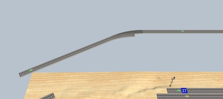

ich hänge mal die in Arbeit befindliche Anlage an. Es geht um die Fahrstraße 27.26, die immer auf blockiert geht, wenn die Fahrstraße angefordert wird.
Die Anlage pausiert, der Uerdinger Schienenbus fährt nach Start los über FS 30.51 und 51.27, fordert dann die FS 27.26 an und kommt am Signal "Ks Hauptsignal L 20" zum Stehen und wartet auf Freigabe. Die FS 27.26 geht immer auf Blockiert. Ich finde nichts, was diese FS blockiert.

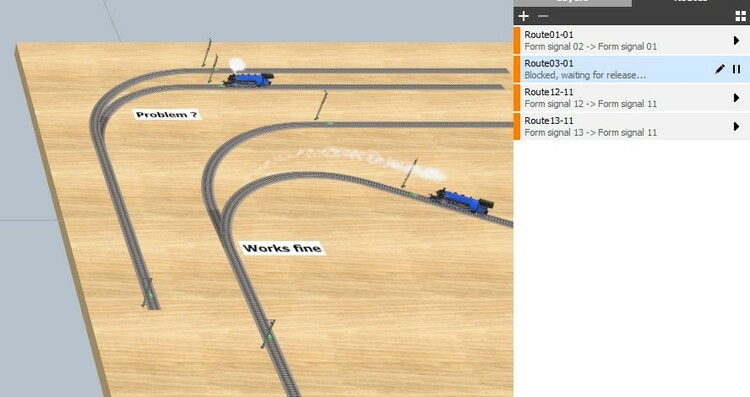

Hello, what is wrong here ? Isolated problem.
Hallo, was ist hier los?  Isoliertes Problem.

Hallo @jloos , Hallo Mitglieder, es gibt ein neues Angebot. Ändern Sie die Gleiskontakte 06 und 07 in eine Richtung. ( hier der grüne ). Irgendwie blockieren sonst 06-28 und 07-28 die 27-26.
Hello members, there is a new solution. Change the track contacts 06 and 07 in one direction. ( here the green one ). Somehow 06-28 and 07-28 otherwise block 27-26.

4 hours ago, Herman said:
Ich habe die Weiche 2269 nach Text 27 entfernt und diese Weiche zwischen die Gleise gelegt
Hallo dies bleibt, aber ich hatte nicht gesehen, dass beim Verschieben Stücke 06-28 und 07-28 blieb auf diesen Spuren. :(
Hi this remains, but I had not seen that when moving pieces 06-28 and 07-28 remained on these tracks. :(.
Aber es funktioniert jetzt mit den Gleiskontakten in einer Richtung. :)
Viele Grüße Herman
