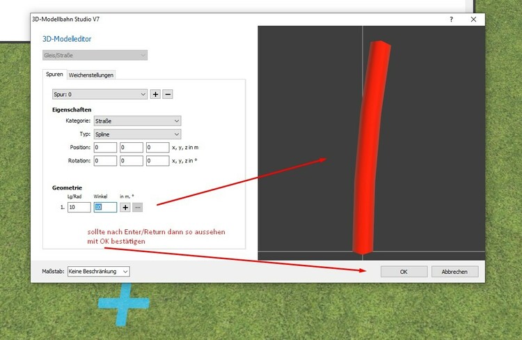

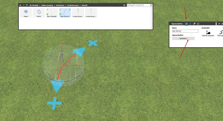

Hallo Jan

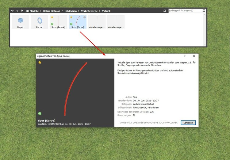

Wenn es schnell gebraucht werden muss mache es mir der virtuelle Fahrspur .
Die virtuelle Fahrspur ist ein Spline und kann auch als Bogen oder zu einen Kreis bilden .

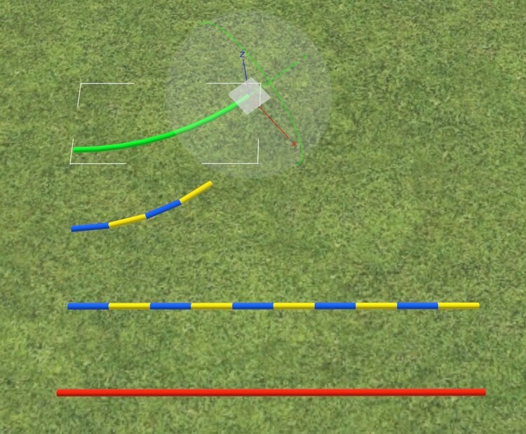

Beispiel in Maßstab 1:1   Notfall Ausführung !
1. Grüne Linie ( virtuelle Fahrspur ) Dreieck anklicken und es wird ein  Quadratfläche , diese kann man dann verschieben .
2. Blau/Gelb in Teilstücke als Bogen ( Grad )
3. Blau/Gelb in Teilstücke als Linie ( Längeneinheit )
4. Roter Spline als Linie ( Längeneinheit )

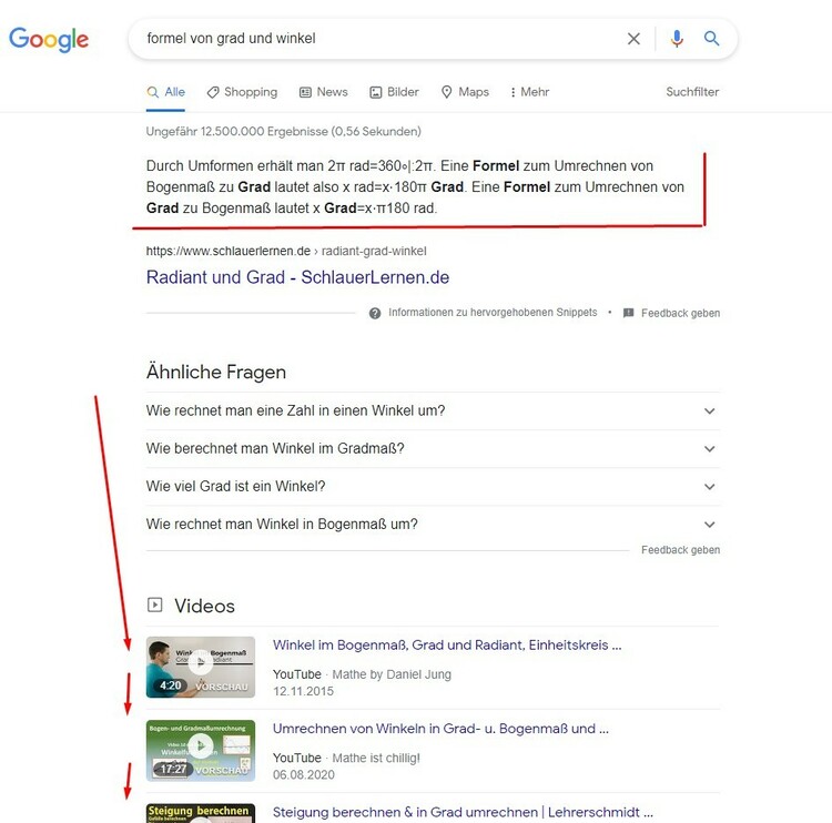

Für den Bogen muss man in Grad-Einheit sich richten , es gibt auch eine Formel für die Berechnung in Winkel .
Dankjewel Hans, hast du eine (Referenz zu) Formel zur Berechnung? Dies werde ich im Wochende versuchen.

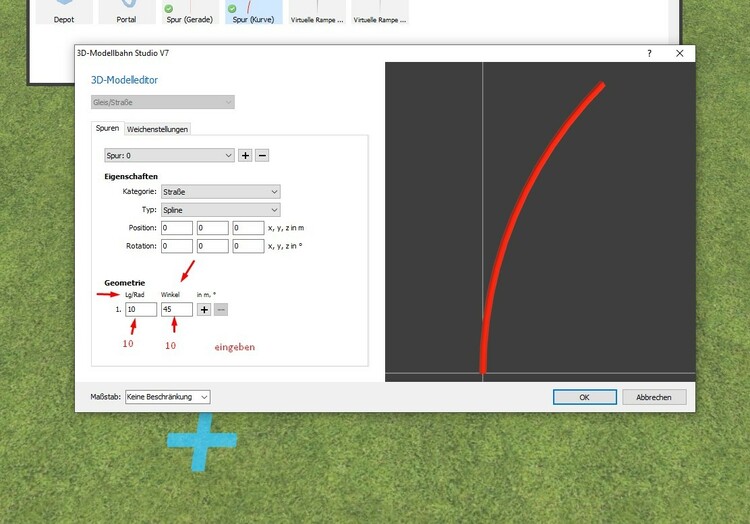

Hans, kannst du bitte alle benötigte Schritte beschreiben? Hier hat es noch nicht geklappt leider.

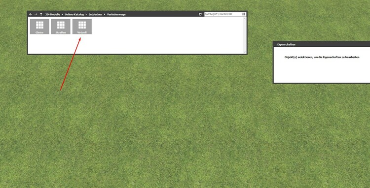

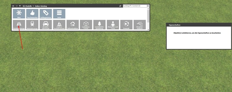

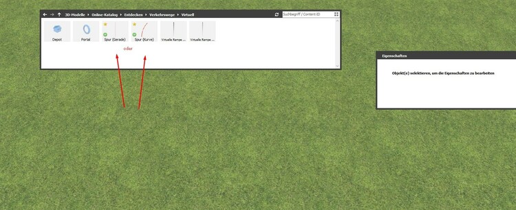

Hallo Jan
In Google die Suche so eingeben , wie im Bild oben - Unterstrichen kurze Erklärung - Pfeile zeigen Videos ( am besten alle mal ansehen ) .
Mein Beispiel habe ich mit virtuelle Spuren gemacht .
Bogen oder Gerade !
=  Bogen sind Teilstücke um zu zeigen wie es dann aussieht ( Beispiel 10 Grad Winkel )
=  Gerade sind Teilstücke ( 1 m )   ; kann auch in mm oder cm genommen werden .
Dann kann man farblich die Stück umstellen !
Hauptsächlich ging es hier um den Bogenmaß , so würde ich vorgehen .
Viele Grüße H:xnS
