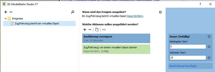

ich lasse die Fahrzeuge in ein virtuelles Depot fahren und dort per EV zufällig wieder starten. Nur leider läuft das Depot mit der Zeit voll, obwohl ja eigentlich alle wieder starten sollten.
Virtuelle Depot.mbp
durch die Zeitspanne von 5 bis 15 Sekunden wird es zu Überlappungen kommen, sodass zwei oder mehrere Fahrzeuge mehr oder weniger gleichzeitig aus dem Depot entlassen werden. Es ist aber nur möglich, ein Depot zu verlassen, wenn vor dem Depot genügend Freiraum ist. Ist dies nicht der Fall, verbleibt das Fahrzeug im Depot.
In deinem Fall ist wohl eher ein zentraler Timer sinnvoll, der periodisch Fahrzeuge aus dem Depot entlässt.
unschön, aber okay
Du kannst auch bei den Verzögerungen bleiben, musst dann aber durch zusätzliche Bedingungen prüfen, ob die Depots wirklich leer laufen und bei Bedarf die Verzögerungen wiederholen. Dafür stehen dir verschiedene Werkzeuge zur Verfügung, z.B. die Anzahl der Fahrzeuge eines Depots als Eigenschaft oder in Lua der Rückgabewert der Funktion release, der angibt, ob ein Fahrzeug erfolgreich aus dem Depot entlassen werden konnte.
Eigenschaften, danke für den Tipp
