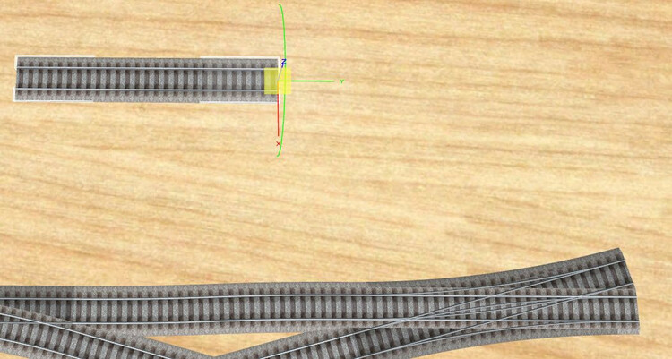

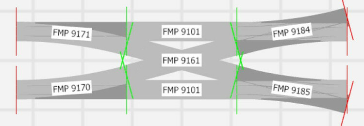

Hallo, ich bin ganz neu bei diesem Programm. Ich möchte eine Anlage in Spur N mit Fleischmann Schotterschienen erstellen. Ich habe mir eine Vorlage zum nachbauen rausgesucht um das Programm kennen zu lernen. Wenn ich den Kreuzungsteil mit den vorgegebenen Nummern nachbaue, dann passen die geraden Schienen oben und unten nicht an die Weichen links. Stimmt da was nicht, ich stehe da auf dem Schlauch. Wie geht man da vor wenn man den Plan nachbauen möchte? Danke für Tipps oder Hinweise.
Hallo @mirko8,
das MBS bietet Dir die Möglichkeit, Gleise anzupassen. Im Bild siehst Du oben Deine Gleis 9101, wenn Du mit der Maus auf einen der beiden Pfeile gehst, dann wird er die Farbe von blau auf grün wechseln.
Wenn Du dann den Pfeil anklickst, dann wird aus dem Pfeil ein gelbes Viereck samt einer gelben Linie. Linie und/oder Viereck lassen sich verschieben.

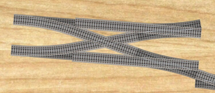

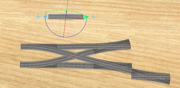

Mit der roten Linie kannst Du leichte Anpassungen vornehmen. Das Ergebnis siehst Du hier in den Bildern. Weiterhin viel Spass mit dem MBS.
Walter
Hallo Walter,
vielen Dank, das hat geklappt.
