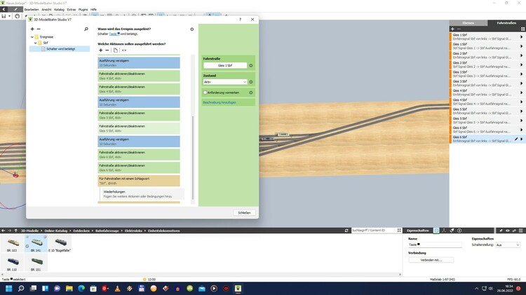

Jetzt sind die Fahrstraßen in der EV, ich hoffe das sie so richtig angelegt sind. Zum Schluss bin ich auf Wiederholung für Fahrstraßen mit Schlagwort Sbf, doch leider Wiederholen sich die Vorgänge nicht. Einmal und dann steht alles wieder. WAS braucht ihr noch für Info's ????

Macht aber nix, weil ich dem Screenshot ansehe, was bei dir falsch ist:
Alles, was wiederholt werden soll, muss dort hinein!
Und dann musst du innerhalb der Wiederholung überall dort, wo eine Fahrstraße angegeben werden soll, über das Zahnrad die "Wiederholung" auswählen.
Wichtig: In der Wiederholung darfst du keine Verzögerung verwenden!
Ich denke, du verstehst die "Wiederholung" im Studio falsch, Klaus.
Wiederholung bedeutet hier nicht, dass etwas über einen langen Zeitraum immer wieder getan werden soll.
Sondern
es bedeutet, dass es für alle angegebenen Elemente einmal getan werden soll.
