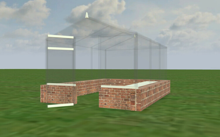

Hallo @Andy,
Die Grundmauer steht!
wäre dies schon in Ordnung?
Gruß Karl

Die Maße für das Gemäuer habe ich vom Studio hergeleitet. Für den Rest schaue ich mal wie weit ich komme.
In meinem Thread weitermachen?: kein Problem.
Gruß Karl
