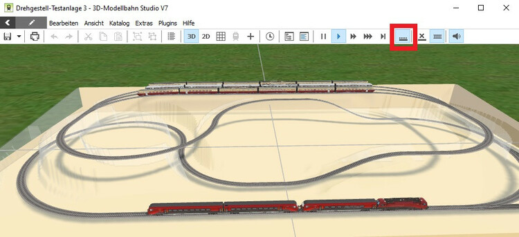

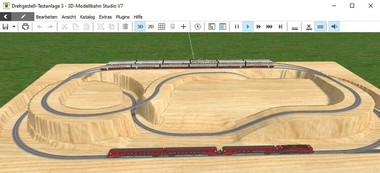

Hallo Willi,
eigentlich sollte die Oberfläche Deiner Anlage (mit den Oberfächen-Texturen) auch im Planungs-Modus sichtbar sein.
Kann es sein, dass Du den unten rot eingerahmten Button (versehentlich) gedrückt hast?
Denn damit kann man im Planungsmodus genau die Oberfläche der Bodenplatte ausblenden, damit man gegebenenfalls darunter liegende Anlagen-Teile einsehen kann.
