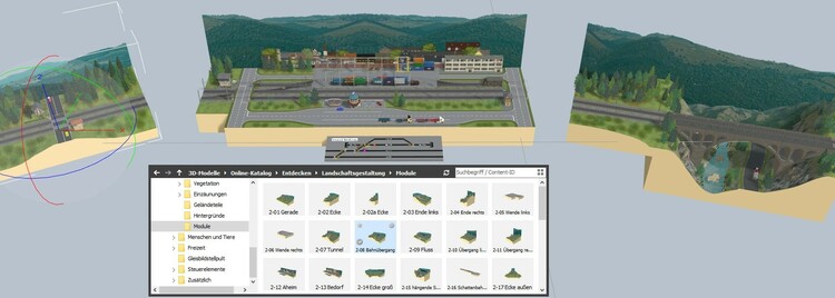

Du kannst das sehr schön ausprobieren, indem du im Katalog unter "Landschaftselemente" die Module von @Roter Brummer suchst und aneinander reihst. So, wie du mit diesen Modulen hantieren kannst, geht es auch mit kompletten Anlagen.
Durch Spielereien mit diesen Modulen kannst du sehr bequem herausfinden, wie viel Anlage du deinem Rechner zumuten kannst, bevor er in die Knie geht. Und du bekommst obendrein eine große Portion Inspiration für den Anlagenbau mit dem Studio. Jedes Modul ist eine (geschachtelte) Modellgruppe, die du nach Lust zerlegen, untersuchen und manipulieren kannst.

Bild hinzugefügt
