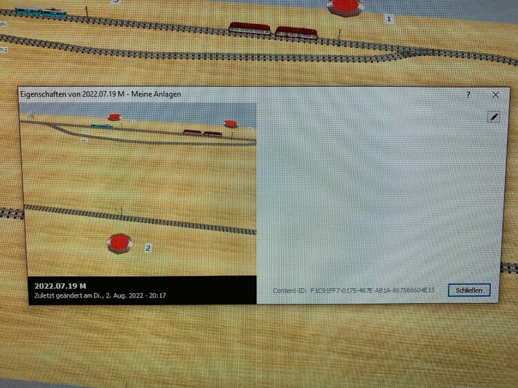

Hallo Goetz, Hallo zusammen
wir sitzen gerade am Rechner und suchen die ID der Anlage. Ist diese oben links neben der Programmbezeichnung? Also in unserem Fall 2022.07.19 M ?
Vielen Dank und Grüsse
Andreas
Jetzt haben wir noch was gefunden, was sich plausibler anhört:
=1C91FF7-0175-467E-AB1A-867566604E15
ist das die ID der konkreten Anlage?

Hallo Andreas,
ja, das sieht plausibel aus. Nur das F vorne ist dir beim Abschreiben "verrutscht".
Auf dem Handyfoto sieht man die komplette Nummer.
Aber ihr habt die Anlage noch nicht veröffentlicht.
Denn ich kann unter der Nummer nichts finden.
Solange ihr sie nicht veröffentlicht, ist sie nur lokal auf eurem Rechner vorhanden.
Und auf den habe ich selbstverständlich keinen Zugriff.

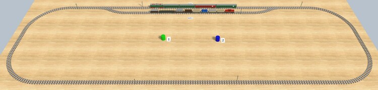

Hallo @Andreas_Zürich,
Kannst du mir bitte erklären, wie die rote Straßenbahn 2 eine Runde im Uhrzeigersinn bis zurück zum Ausgangspunkt fahren soll?
Sie kommt doch an der blauen Straßenbahn nicht vorbei.
Das Ausweichgleis nutzt euch nichts, wenn beide Straßenbahnen oben im selben Gleis stehen.
Es führt auch keine Fahrstraße in das Ausweichgleis (Gleis 2).
Und die meisten eurer EV Einträge sind ohne Funktion.
Überall steht als Zielobjekt [Leer].

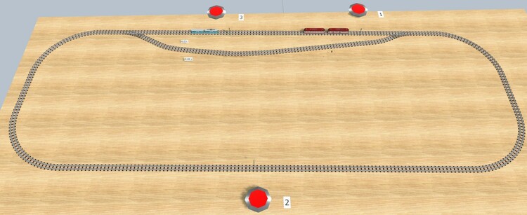

Hallo Andreas
vor 5 Stunden schrieb Andreas_Zürich:
das kleine Projekt als Entwurf
... habe ich als Vorlage für eine kleine Demoanlage genutzt.
Du findest sie für die nächsten vier Wochen unter der Content-ID: 4B278E3B-C352-440D-88CD-A71F0C68E475
Schau mal bitte, ob euch dieses Beispiel weiterhilft?

Hallo Goetz,
wie Du bei meinem Freund Mario B. sehen kannst, hat er Deine Anlage inzwischen nachgebaut und alles funktioniert. Mario hat sich nun selbst angemeldet, da ich ihm bei vielen Fragen einfach nicht mehr helfen kann. Herzlichen Dank für Eure Unterstützung.
