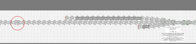

Hallo @fietsende,
was hast Du für Gleise benutzt? bei mir kommen nur "?"...
In der Ansicht "2D Kamera (Technische Ansicht)" ist zu sehen, daß Gleise nicht miteinander verbunden sind. Die Gleisenden überlappen sich...

Der linker Fehler habe ich corrigiert. Entschuldigung. Jetzt klappt es um eine Fahrstraße von 14S nach 21S zu machen.
Die Kreuzweiche (rechts, aber nicht hier auf deinem printscreen, ist 1:1 übernommen aus dem standard Peco-katalog, die reste ist gleisen ohne bettung statt mit Bettung.
Die Gleise sind Peco80 und Peco55. Die Weichen habe ich selbt entwurfen, wobei 26,5 gleisabstand zu den Nachbargleis (=Peco-standard auf 1:160).
Also der Fehler ist nur noch auf der Kreuzweiche ("insel", also nicht im Entwurf aufgenommen, aber nur zum test beigepsielt). Sehe noch etwas ach rechts bitte

Inzwischen habe ich den Fehlergrund auf der Kreuzweiche selber gefunden und gelöst.
Wenn es nur eine mögliche Fahrt zum nächsten Railkontakt gibt, ist nur der Railcontact des Zieles nicht ausreichend.
Notwendig ist alle vier Railkontakte, obwohl mathematisch gesehen überflüssich, in den Entwurf auf zu nehmen.
Auf der Kreuzweiche ist es auch notwendig die Railkontakte nicht beim Anfang oder Ende des Gleises zu planen, sondern in der Nähe des Herzes der Kreuzweiche.
Wenn mann auf dies nicht achtet, bekommt mann beim hinzufügen einer neuen Fahrstraße (unerwartet) die Fehlermeldung "Keine gültige Route gefunden" oder "zu viele Abzweigungen" (!)
