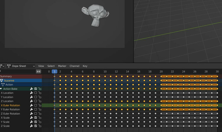

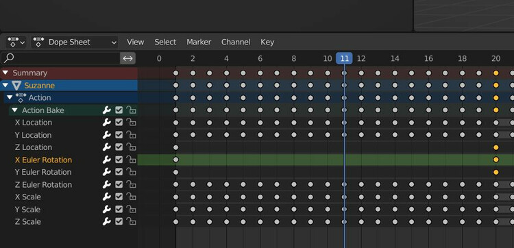

Eggu Geschrieben 19. Oktober 2022 Geschrieben 19. Oktober 2022 Man könnte nach dem Backen im Dope Sheet Editor die unerwünschten Kanäle ausklicken oder ganz löschen, aber eine ursprüngliche Animation ist dann trotzdem verloren, möchtest du die Animation teils gebacken/ teil ungebacken haben und überlagern ? Gruß Eggu
Eggu Geschrieben 19. Oktober 2022 Geschrieben 19. Oktober 2022 Ergänzung: Start- und Endframe sind ja noch erhalten, wenn ich also nur die unerwünschten (neuen) keyframes zwischen den ursprünglichen Keyframes lösche, habe ich quasi eine Überlagerung von Spuren mit und ohne gebackenen Zusatz-Keyframes. Gruß Eggu
