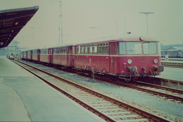

577401820_998804-9998198-6798663-1998749-6998002-0998225-7798738-1SchweinfurtHbf1982-09-001574.thumb.jpg.21d0c9481e57ac6f8e5af6344e5f446c.jpg
1982 traf ich in Schweinfurt auf einem Stumpfgleis einen 7-teilige Schienenbus-Garnitur an (VT+BV+VB+VS+VT+VB+VS). Da der Führerstand des "führenden" Steuerwagens nicht besetzt war, vermute ich im Nachhinein, dass dieser Zug abgestellt war.
