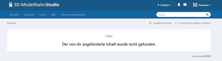

Klartexter Geschrieben 4. Juli 2023 Geschrieben 4. Juli 2023 Gerade eben schrieb norbert_janssen: Erklaerung siehe https://community.3d-modellbahn.de/messenger/4144/?tab=comments#comment-24796 Oops! Der von dir angeforderte Inhalt wurde nicht gefunden.

Klartexter Geschrieben 4. Juli 2023 Geschrieben 4. Juli 2023 vor 5 Minuten schrieb norbert_janssen: Klartexter Bei mir ist die Site sofort da ! Und im Header steht das: Entschuldigung dafür hast du keine Berechtigung! Kann es sein, dass Dein Link zu einer geschlossenen Gruppe führt, zu der nur angemeldete Mitglieder Zutritt haben, @norbert_janssen?
Klartexter Geschrieben 4. Juli 2023 Geschrieben 4. Juli 2023 vor 11 Minuten schrieb norbert_janssen: Klartexter Bei mir ist die Site sofort da ! Jetzt ist mir klar, warum die bei Dir gleich da ist. Es ist Dein Postfach mit den privaten Mails, logisch, dass da kein anderer User Zugriff darauf hat, @norbert_janssen
