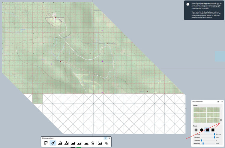

ich habe festgestellt das im Textur-Fenster sich nur 128 Texturen einfügen lassen das Pluszeichen wird nicht mehr angezeigt.

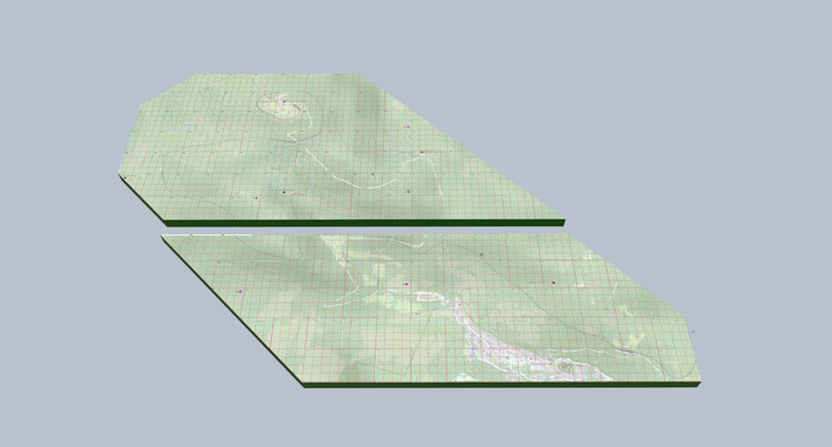

Da ich aber über 170 verschiedene Texturen brauche habe ich 2 Bodenplatten genommen.
Aber ich kann die beiden Platten nicht mehr verschmelzen, liegt das an den vielen Texturen ?

aus technischen Gründen unterstützt eine Bodenplatte maximal 128 Texturen. Es ist dann auch keine Verschmelzung mehr möglich, wenn die Bodenplatte danach mehr Texturen hätte.

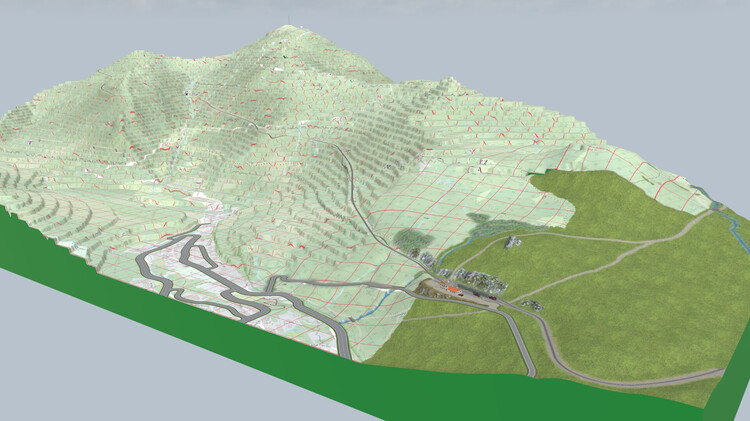

Das es sich so mit den Texturen verhält habe ich mir schon gedacht. Ich habe jetzt drei Bodenplatten genommen um ein Stück von der Harzer Schmalspurbahn zu erstellen.
