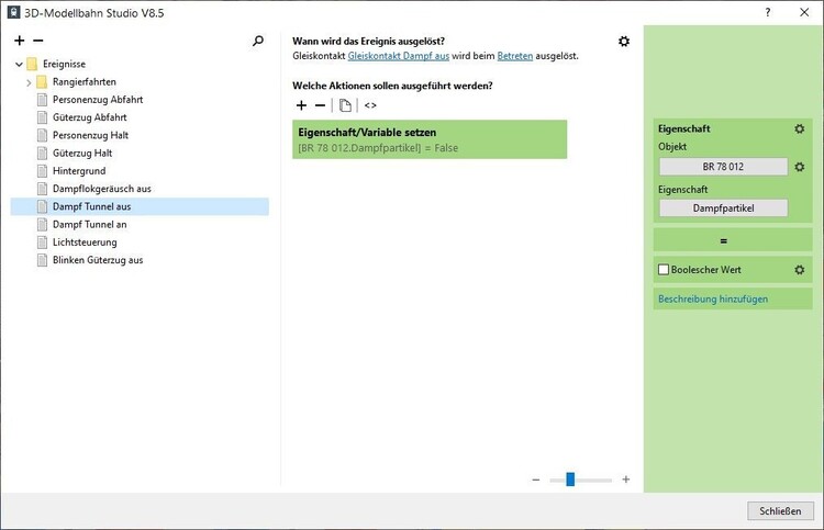

Roter Brummer Geschrieben 25. Dezember 2023 Geschrieben 25. Dezember 2023 Nachtrag: Entschuldige bitte, das war falsch. Es geht über eine Eigenschaft: Wenn du magst, kannst du dir das in der "Historischen Anlage 01" ansehen. 639864FB-BD7D-4F98-B5B7-455176D54261 HG Brummi
Shantyman Geschrieben 25. Dezember 2023 Autor Geschrieben 25. Dezember 2023 Danke Brummi, genau das habe ich gesucht und nicht gefunden und deshalb vermisst. Mache Dinge sind halt in der EV so kompliziert versteckt. Nun kann es weiter gehen... VG und schöne Weihnacht und einen guten Rutsch.
