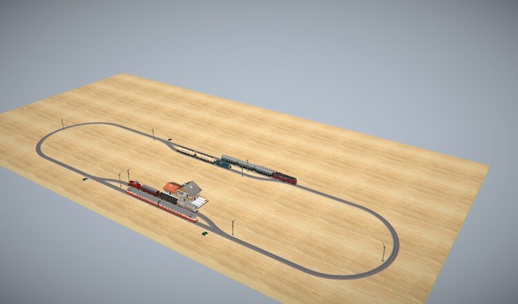

pbrants Geschrieben 29. Dezember 2023 Geschrieben 29. Dezember 2023 Ich habe in meiner Anlage "C1_undC2" der Blocksteuerung gefolgt wie in der Anlage "ME block section" mit nur einem Ereignis. Es wirkt gut (= keine Kollisionen!) aber ich kann die Bewegungen der 4 Züge und der Weichen nicht vorhersagen!! Wie kan ich diese bewegungen selbst kontrolieren ohne die Vorteile der Blockssteuerung zu verlieren?

HWB Geschrieben 29. Dezember 2023 Geschrieben 29. Dezember 2023 (bearbeitet) Hallo @pbrants, wie ich sehe bist Du meiner Mail gefolgt wenn ich deine Frage richtig verstehe musst Du den Bahnhof aus der Blockstrecke entfernen. C1-plusC2 Vorschlag.mbp Gruß Hermann Bearbeitet 29. Dezember 2023 von HWB
Phrontistes Geschrieben 29. Dezember 2023 Geschrieben 29. Dezember 2023 vor 3 Stunden schrieb Herman: when he activates a route, and there are concurrent routes there, a random effect makes that we cannot tell wich of the routes will be activated first. Die Fahrstraßen in @pbrants Lösung liegen im Dauerclinch. Sind sie nicht aktiviert, sind sie (alle!) mindestens angemeldet. Wer von den angemeldeten jeweils "gewinnt" ist Zufall. vor 3 Stunden schrieb pbrants: mit nur einem Ereignis kommst Du nicht hin, wenn Du auf die Reihenfolge Einfluss nehmen willst, in der die Fahrstraßen aktiviert werden sollen. Beste Grüße Phrontistes
