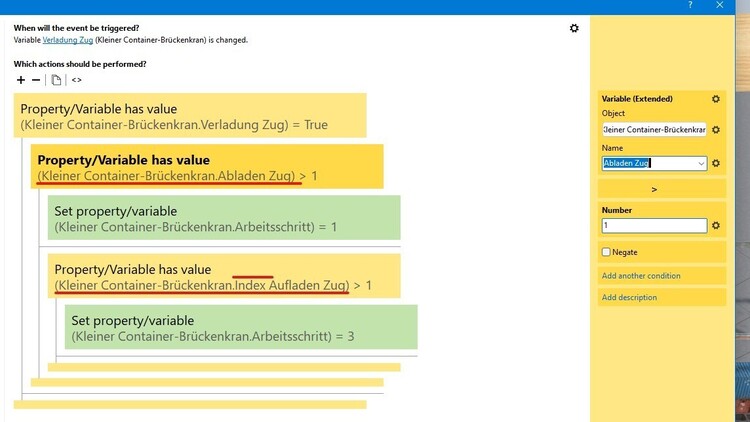

Das hier ist das Ereignis, zu dem mich die Fehlermeldung führt:
Und in der markierten Bedingung prüfst du, ob eine Liste (Abladen Zug) größer ist als eine Zahl.
Eigentlich möchtest du wissen, ob die Anzahl Elemente in dieser Liste größer als die angegebene Zahl ist.
Das kannst du meines Wissens in der grafischen EV nicht angeben. Du müsstest stattdessen eine Skriptbedingung verwenden:

Hallo @Wüstenfuchs,
wenn Du im event trace einen Doppelklick machst, dann bis Du in dem Ereignis, in dem der Fehler aufgetreten ist (siehe Bild). Ich habe geschaut, was Du mit was vergleichst. Und siehe da: "Verladung Zug" (erste Zeile) ist eine boolsche Variable, also ok,  aber "Abladen Zug" (zweite Zeile) ist eine Liste, die darfst Du nicht mit einer Zahl vergleichen. Deshalb die Meldung "Operator not supported". Vermutlich wolltest Du mit der (vorhandenen) Variablen "Index Abladen Zug" vergleichen, wie weiter unten (vierte Zeile) beim Aufladen auch.
Ich habe noch andere Stellen gesehen, bei denen Du das (glaube ich) auch verwechselt hast.
Mein Tipp: Doppelklick und dann genau hinschauen, ob da wirklich steht, was Du wolltest.

vor 18 Stunden schrieb Phrontistes:
