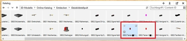

Ich möchte den GBS2 Taster so einsetzen, dass er bei der Stellung "Aus " nicht leuchtet und bei "Ein" leuchter.
Ich finde nur die umgekehrte Lösung. Wie sieht die Lösung auf?
Es gibt zwei Taster mit entgegengesetztem Verhalten:
Beachte bitte den Unterschied im Modellnamen.
  • Der eine hat erst das dunkle Viereck und dann den Kreis mit Strahlenkranz.
    GBS2 Taster █☼ (andockbar)   (im Vorschaubild dunkelrot) das ist der, den du willst
  • Beim anderen steht das Lichtsymbol vorne und das schwarze Viereck (für dunkel) dahinter.
    GBS2 Taster ☼█ (andockbar)   (im Vorschaubild hellrot) das ist der, den du benutzt
  • Ein dritter hat nur das Lichtsymbol, weil er unabhängig von seiner Stellung immer leuchtet.
    GBS2 Taster ☼ (andockbar)       (im Vorschaubild lila)

vor 38 Minuten schrieb rumech:
Du hast den GBS2 Taster 7693A309-0C58-4D73-8A93-6CD23707AE82 genommen...
...nimm den GBS2 Taster 19ABD3B9-E738-4789-9EEA-20551BFA50D7
