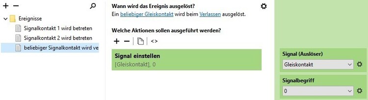

Auf einer Anlage gibt es im Betrieb eine ganze Reihe von Ereignissen.
Ein Zug betritt ein Gleis. Eine Animation stoppt. Eine Fahrstraße wird aktiviert usw.
Wenn ein Ereignis eintritt, dann sind ein oder mehrere Objekte daran beteiligt.
Beim Ereignis "Zug betritt Kontakt" sind dies zum Beispiel ein Fahrzeug und ein Kontakt.
Diese beteiligten Objekte werden in der EV als "Auslöser" bezeichnet, weil sie das Ereignis ausgelöst haben.
Über die Auswahl "Auslöser" kannst du exakt das Objekt ansprechen, welches das Ereignis verursacht hat.
In der Tutorial Anlage "Wechselbetrieb" (Content ID: CF7A5DF4-36B6-4EAC-B323-31F4017F150E) findest du dazu ein einfaches Beispiel:
Wenn eins der beiden Signale (bzw. sein Kontakt) verlassen wird, soll die EV genau dieses Signal auf Halt zurückstellen.
Mit "Auslöser" wird genau das Signal angesprochen, dessen Kontakt das Ereignis "Kontakt wird verlassen" bewirkt hat.
