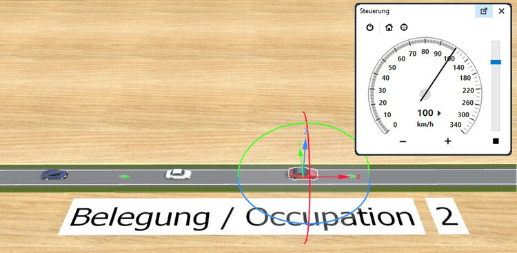

Hallo / hello @Herman,
diese Aufgabe kannst Du lösen, indem Du am Anfang und am Ende des betrachteten Streckenabschnitts einen Gleiskontakt ("Einfahrt", "Ausfahrt") platzierst, im Kontakt "Ausfahrt" einen Link auf auf den Kontakt "Einfahrt" setzt und dort eine Zähler-Variable hinterlegst. Die Konfiguration könnte beispielsweise so aussehen:
You can solve this task by placing a track contact ("Entry", "Exit") at the start and end of the track section in question, setting a link to the "Entry" contact in the "Exit" contact and storing a counter variable there. The configuration could look like this, for example:
Belegungszähler - Occupation Counter.mbp
Durch Variation der Geschwindigkeit des ersten Fahrzeugs (die anderen folgen automatisch) kann der Abstand zwischen de Fahrzeugen vergrößert und verkleinert werden (Beispiel-Geschwindigkeiten 80 km/h, 140 km/h, 220 km/h). Nachfolgend die Ereignisdefinitionen für die Gleiskontakte am Anfang und am Ende des Beobachtungs-Abschnitts.
By varying the speed of the first vehicle (the others follow automatically), the distance between the vehicles can be increased and decreased (example speeds 80 km/h, 140 km/h, 220 km/h). Below are the event definitions for the track contacts at the start and end of the observation section.
