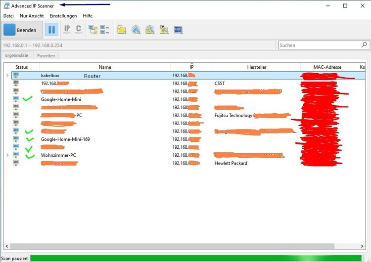

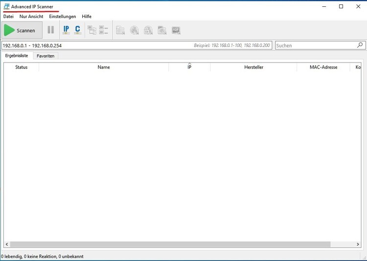

h.w.stein-info Geschrieben 28. Juni Geschrieben 28. Juni Hallo alle Modellbahnfreunde Wer mal Problem hat mit den Netzwerk , Netzwerk ist das gemeint womit andere Geräte verbunden werden . Beispiel 1 zwei PC verbinden mit ein Kabel - das ist spezielles Kabel , da einige Leitungsdrähte ( vertauscht sind ) verdreht sind = kein extra Gerät nötig . "Cross-Over Kabel" Beispiel 2 Sollten mehr Geräte verbunden werden , wird mindesten ein extra Gerät nötig , was die Geräte zu einem Netzwerk führt . HUP oder Switch nennt man sie , eines der beiden dient als Vermittler der Geräte . Zu Beispiel 1 und 2 ist noch kein Internet vorhanden . Beispiel 3 Modem / Router mit Geräte verbinden " WAN-Netzwerk " Modem = Internetverbindung ==== Globales Netzwerk ==== ( anders gesagt öffentliches Netzwerk ) an dem können bis zu 4 weitere Geräte angeschlossen ( Verbindung mit Kabel ) werden . Router = trennt zwei Netzwerke Man nennt diese Verbindung LAN-Netzwerk ==== Privates Netzwerk ==== Um Fehler zu suchen im Netzwerke hilft hier ein einfaches Programm , hier kann das Private Netzwerk überprüft werden . Also alle Geräte die im Netzwerk " LAN-Netzwerk " angeschlossen sind . klick man auf das Scannen , werden alle Geräte im LAN-Netzwerk angezeigt # habe jetzt den Scannstatus unterbrochen , um nur ein paar Daten zu haben . ZU Beginn steht die Eingabe vor dem Scannen folgendes ...... 192.168.0.1 - 192.168.0.254 siehe Bild Das ist bei den meisten genutzten Netzwerken , das kann auch anders sein vom Hersteller oder Provider ( Anbieter ) . z.B. Fritzbox = 192.178.0.1 dann sollte im Programm diese Netzwerk-Nummer genommen werden . oder siehe bei den Unterlagen des Hersteller nach . Man kann auch nur ein Netzwerk-Adresse eingeben bei der Suche , ob es auch im Netzwerk vorhanden ist oder war . Beispiel A suche nach einer Netzwerk-Adresse 192.168.0.1 ....................... 192.168.0.1 = diese sollte immer vorkommen , weil es die Modem/Router Adresse ist Beispiel B suche im gesamten Netzwerk ( alle Netzwerk-Adressen ) 192.168.0.1 - 192.168.0.254 .............. von der niedrigsten bis zur höchsten Netzwerk-Adresse Wichtig ! Es sucht nur im privaten Netzwerk ( geschützter Bereich ) , öffentlich ist nur eine , die wir nicht selbst ändern können . Man kann auch mit Windows-Bordmittel sich behelfen , aber meisten kommt man nicht oft zum Ziel . Hiermit konnte ich leichter Fehler finden , die dann im Router als Reste übrig blieben . Das heißt , wenn ein Gerät selten genutzt oder eine neue IP-Adresse bekam . Ein Gerät kann vom Router mehrere neue IP-Adressen erhalten , z.B. von wechseln am Gerät im Netzwerk . Was sich nie ändert und auch nur einmal vorkommt ist die MAC-Adresse eines Geräts , also immer eindeutig im Netzwerk . Das Programm kann man aus dem Internet herunterladen und installieren ( kostenlos ) . Liebe Grüße HnS
