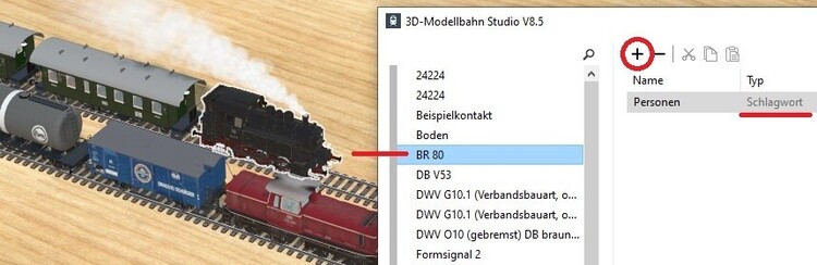

Bahn-Det Geschrieben 26. September 2024 Geschrieben 26. September 2024 (bearbeitet) Hallo , ich bin Neuling und verzweifele an der EV. Ich möchte an einem Gleiskontakt auswählen, das der Güterzug auf die Bahnhofsdurchfahrt undder Personenzug zum Bahnsteig fährt. Ist bestimmt nicht so schwer. Kann mir mal jemand auf die Sprünge helfen. Bearbeitet 26. September 2024 von Bahn-Det
Goetz Geschrieben 26. September 2024 Geschrieben 26. September 2024 (bearbeitet) Um die beiden Züge voneinander zu unterscheiden, gib der Lok des Personenzugs ein Schlagwort. Im meinen Beispielbildern benutze ich das Schlagwort "Personen" Im Ereignis "Gleiskontakt wird betreten" kannst du jetzt mit einer Bedingung unterscheiden, ob dieses Schlagwort existiert: Das Schlagwort musst du in dem Fahrzeug suchen, welches den Kontakt betreten hat. Deshalb stellst du bei der Bedingung auf "erweiterte Variable" um: Jetzt kannst du festlegen, dass du die Variable "Personen" im auslösenden Fahrzeug suchen willst: Die beiden Felder, in denen "Fahrzeug" und "Personen" stehen muss, änderst du mit einem Klick auf das kleine V am Ende Und nun kannst du festlegen, was in beiden Fällen (Schlagwort existiert / existiert nicht) geschehen soll. Im Beispiel stelle ich Weiche 1 auf Stellung 0, wenn das Schlagwort existiert. Wenn das Schlagwort nicht gefunden wird, stelle ich die Weiche auf 1 Schau mal bitte, ob dir das weiterhilft. Viele Grüße Götz Bearbeitet 26. September 2024 von Goetz Bild ausgetauscht
Bahn-Det Geschrieben 26. September 2024 Autor Geschrieben 26. September 2024 Hallo Goetz, vielen Dank für die schnelle Antwort. Soooo einfach ist das. Klar, das funktioniert. Ich komme bei den Variablen mit den vielen Kombinationen überhaupt nicht klar. Wenn mans weiß, wird es logisch sein. Eine umfassende Dokumentation habe ich auch noch nicht gefunden.
