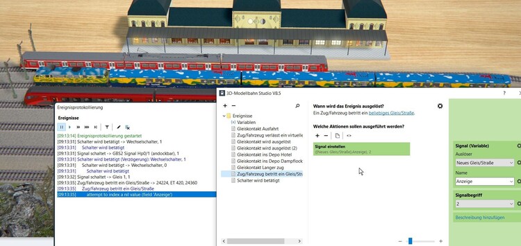

aloys63 Geschrieben 6. Oktober 2024 Geschrieben 6. Oktober 2024 (bearbeitet) Meine Anlage Lauft nur wen ich das EV Protokol anmache stob die anlage die ID lautet 1267007D-211B-45F1-87A4-4F04E3C84CA1 Bearbeitet 6. Oktober 2024 von aloys63

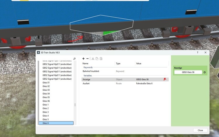

Herman Geschrieben 7. Oktober 2024 Geschrieben 7. Oktober 2024 (bearbeitet) Hello @aloys63 , those track contacts have the correct name of the signal. But you react on a track (without this variable). Hallo @aloys63 , diese Gleiskontakte haben den richtigen Namen des Signals. Aber Sie reagieren auf ein Gleis (ohne diese Variable). Regards, Herman Bearbeitet 7. Oktober 2024 von Herman
