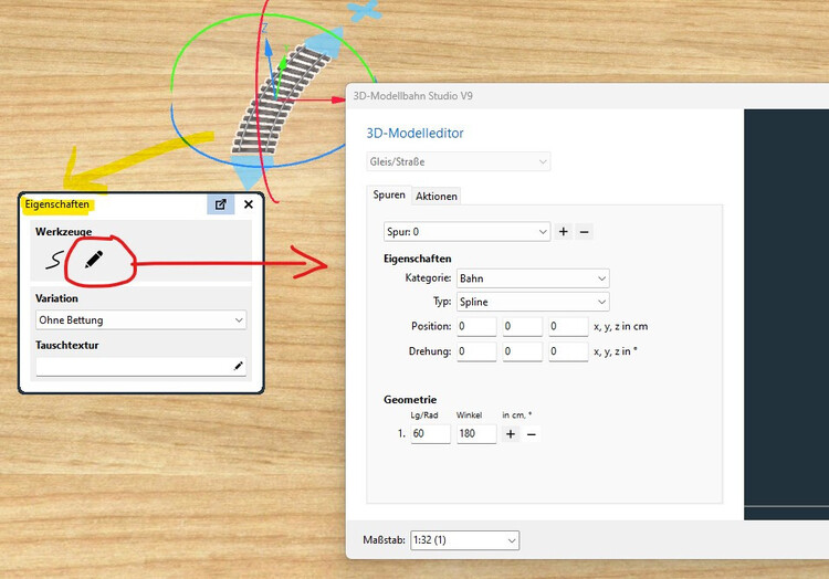

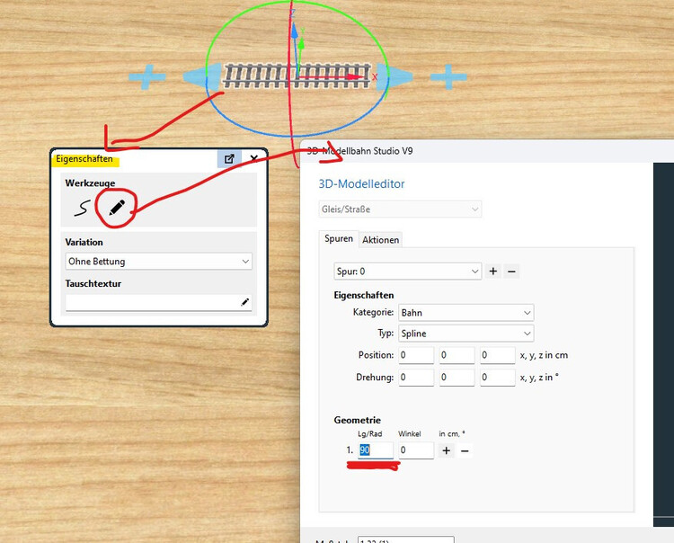

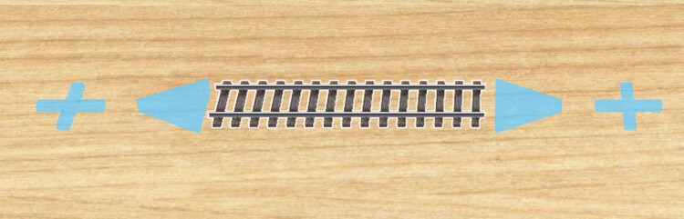

prinz Geschrieben 12. November 2024 Geschrieben 12. November 2024 Hallo @Hacky , Ich hoffe, ich bekomme jetzt keinen Ärger mit Neo , aber Du hast die Möglichkeit, die Anzahl Deiner Gleisobjekte im MBS zu verringern, ohne das Gleisbild reduzieren zu müssen. Zunächst sind Gleise sogenannte Splines, was bedeutet, dass diese (fast) beliebig verlängert, verkürzt oder verbogen werden können. Dies kannst Du Dir zunutze machen und Deine selbst gesägten 2cm-Stücke im Studio anders definieren. Zunächst besteht die Möglichkeit, Splines, also auch die Schienen, mit der Maus zu verändern. Wenn Du auf ein frei liegendes Gleis klickst, erscheinen an den Enden jeweils ein blaues Dreieck und ein Plus-Zeichen. Wenn der Cursor darüber liegt, werden diese grün. Bei einem Klick auf das Dreieck erhälst Du statt dessen drei Pfeile zur Veränderung der Gleisgeometrie. Mit dem gelben Pfeil kannst Du das Gleis verlängern oder verkürzen. Da diese Gleis dann nicht mehr dem Modell mit fester Größe entspricht, kannst Du dies in der Bezeichnung des Gleises vermerken (hier Märklin-Gleis 5900 + 2cm): Für eine nachbaubare Konstruktion des Gleisplans ist es wahrscheinlich besser, den Modelleditor zu nutzen: Über die Eigenschaften des Gleises erreichst Du mit dem Stift-Symbol den Modelleditor. In der Geometrie unten kannst Du bei geraden Gleisen die Länge in cm eintragen. Hier habe ich die dreifache Länge des Märklin-Gleises (30cm) eingetragen. Als Namen des Gleises würde ich "3x5900" eintragen. Schon hast Du 2 Objekte weniger. Das selbe geht auch bei gebogenen Kreisen. Man kann aus einem 30°-Gleis einen kompletten Halbkreis machen: Hier habe ich leider die Markierung vergessen: In der Geometrie wurde der Winkel von 30 auf 180 geändert. Somit besteht dieser Halbkreis nur noch aus einem statt sechs Objekten. Übrigens: Wenn Du ein Gleis mit der Maus verlängert oder verkürzt hast, kannst Du im Modelleditor die Länge ablesen. Da Du "nur" einen wohl überschaubaren Gleisplan erstellst, müsstes Du mit der Grenze von 150 Objekten wohl klarkommen. Viele Grüße, Wolfgang
