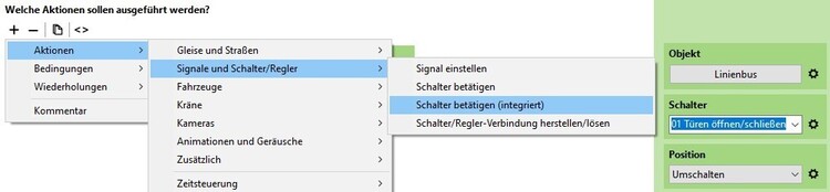

Derrick Geschrieben 14. November 2024 Geschrieben 14. November 2024 Hallo Community, meine Anfrage richtet sich in erster Linie an @Roter Brummer, den Schöpfer der neuen Verkehrsbusse. Ich habe seit Anfang der Woche die V9 installiert und mit einigen meiner alten Anlagen (V8,5) getestet. Die Beleuchtungseffekte sind begeisternd, die nächtlichen Anlagen sind sehr realistisch geworden. Kompliment an die Schöpfer dieser neuen Technologie! Nachteilige Folgen sind, daß eine Reihe von Modellen nicht mehr oder nicht mehr wie gewohnt funktionieren. Das gilt für zahlreiche Laternentypen. Ich konnte bei mir bisher ohne Probleme die ausgefallenen Leuchten durch die Neuentwicklungen serienweise austauschen. Aber die Modellbauer sind "gefordert", weitere neue Formen in der neuen Technik zu entwickeln ! Für mich tauchte als neues Problem die Steuerung der Busse auf: Auf meiner Anlage Bergheim CH YT verkehren zwei Postbusse, bei denen an den Haltestellen am Bahnhof mehrere Animationen ablaufen. Das bisherige Modell "Schweizer Postbus" kommt mit der neuen Technik nicht mehr richtig klar. Daher habe ich mit dem Verkehrsbus von Dir, Brummi, versucht, Ersatz zu schaffen, und bin an der neuen Steuerung leider gescheitert. Das "Steuerpult" des Busses zeigt eine Reihe von Funktionen an. Die Wahl von "Innenlicht" und "Fahrlicht" bei Nacht ist einleuchtend und funktioniert einwandfrei. Das Öffnen und Schließen der Türen wollte ich mit Steuerbefehl über Gleiskontakt an der Haltestelle auslösen. Dabei habe ich "alle Animationen" und Funktion "Zahl 1" ausprobiert, leider ohne Erfolg. Diese Funktion von der Tageszeit abhängig zu machen, ist sinnlos. Außerdem würde das Fahrzeug bei entsprechender Tageszeit immer mit offenen oder geschlossenen Türen dauerhaft herumfahren. Ich hänge mal meine kleine Testanlage an. Was mache ich falsch? Bei der Gelegenheit: Könntest Du die Automatik nicht so gestalten, daß sie von bestimmten Aktionen des Fahrzeuges abhängen, z.B. Blinker links oder rechts, wenn ein Richtungsbefehl das Abbiegen vorgibt? Und als Schöpfer einer Anlage der Rhätischen Bahn mit hervorragend Modellen: Könntest Du die Auswahl der Versionen des Busses nicht auch um eine des Schweizer Postbusses erweitern? Ganz schön viel verlangt, was? Aber Frägen kost ja nix, oder? Grüsse Derrick Test Bushalte.mbp
Goetz Geschrieben 14. November 2024 Geschrieben 14. November 2024 vor 8 Minuten schrieb Derrick: Dabei habe ich "alle Animationen" und Funktion "Zahl 1" ausprobiert, leider ohne Erfolg. Solche Aktionen findest du jetzt unter "Schalter (integriert)": Denn anstelle der Slider hast du jetzt im Steuerdialog solcher Modelle mehrere Schalter für die Bedienung von Türen, Blinkern und dergleichen mehr. Viele Grüße Götz

Derrick Geschrieben 15. November 2024 Autor Geschrieben 15. November 2024 Am 14.11.2024 um 16:25 schrieb Goetz: Solche Aktionen findest du jetzt unter "Schalter (integriert)": Denn anstelle der Slider hast du jetzt im Steuerdialog solcher Modelle mehrere Schalter für die Bedienung von Türen, Blinkern und dergleichen mehr. Viele Grüße Götz Danke, Götz, das hat mir wieder einmal sehr geholfen. Ein Update mit Anforderungen an alle User! Deinen Link werde ich mir demnächst mal in Ruhe anschauen. Viele Grüße Derrick
