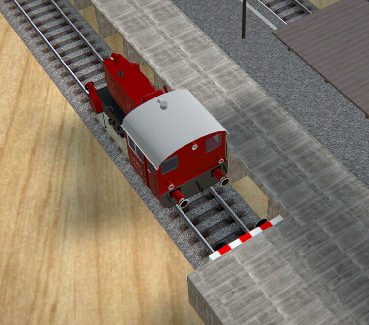

möglicherweise ein Problem des verwendeten Prellbock-Objekts?
Beim Prellbock Märklin K 7289 hält das Fahrzeug viel zu früh automatisch an.
Flachwagen zu Be- und Entladung können hier nicht an die Rampe heran.
Andreas
Hallo @AndreasWB,
Fahrzeuge halten immer in diesem Abstand zum Gleisende, wenn die Automatische Verzögerung aktiviert ist.
Für manche Prellböcke passt das gut.
Für den von dir verwendeten leider nicht. Da musst du bitte ans Gleis noch ein kurzes (z.B. virtuelles) Stück anhängen.
Für H0 brauchst du beim Prellbock  7389 aus der K Serie 25mm zusätzliche Länge.
