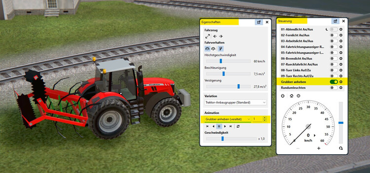

Rotti Geschrieben gestern um 15:12 Uhr Geschrieben gestern um 15:12 Uhr Weis eventuell jemand wie ich das Anheben und Absenken des Gruppers animieren kann. Über die Eigenschaften und Steuerung habe ich keine Aktion auslösen können. Oder hat der Traktor durch Version 9 Schaden genommen? Schöne Grüße vom Rotti
RoniHB Geschrieben gestern um 15:44 Uhr Geschrieben gestern um 15:44 Uhr Hallo Rotti, entweder im Steuerpanel oder im Eigenschaftspanel. Dort kannst du den Gruber, oder wie auch immer das Dingens heißt, heben und senken. Funktioniert bei mir jedenfalls einwandfrei. LG Ronald
prinz Geschrieben gestern um 15:49 Uhr Geschrieben gestern um 15:49 Uhr Ebenfalls Hallo, das Problem war, dass der Grubber zu Beginn schon angehoben war, die Steuerung und Animation aber noch auf "Aus" bzw. "0" standen. Ich habe das dahingehend korrigiert, dass zu Beginn Steuerung und Animation auf "An" bzw. "1" stehen. Neo muss das allerdings noch freigeben. Viele Grüße, Wolfgang
Rotti Geschrieben vor 2 Stunden Autor Geschrieben vor 2 Stunden Hallo RoneHB, hallo prinz, zunächst herzlichen Dank für eure Unterstützung. Dann werde werde ich auf die Freigabe von Neo und mich dem Gerät neu widmen. Schöne Grüße und ein erbauliches Wochenende von Rotti
