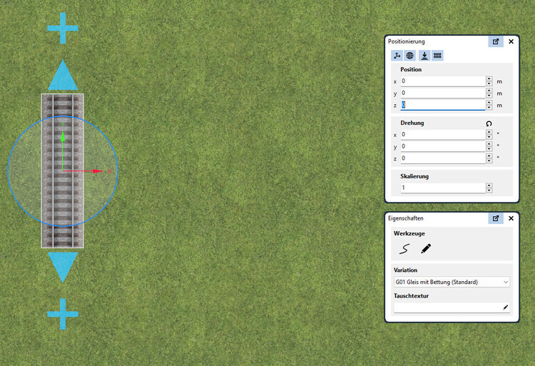

ich habe eine Kreuzungsschiene gemacht, die ich als Abstand für den Gleisbau verwende.
Dazu nehme ich eine gerade Schiene und setze sie auf 0,0,0 (Bild-01)

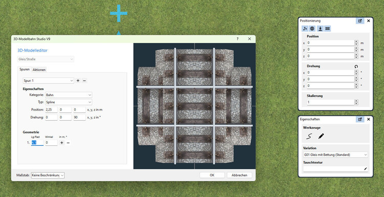

Dann bearbeite ich diese Schiene auf Spur 0 mit meinem gewünschten Abstand (4,5m), Position Y -2,25
Neue Spur dazu... Position X 2,25 und Drehung Z 90°
Dann habe ich Bild-02
