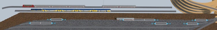

Markus44 Geschrieben 19. Dezember 2024 Autor Geschrieben 19. Dezember 2024 04999E40-F35C-4297-9858-8E19B995BF68 (Anlage 1) Problem Zug fährt durch Waggons hindurch und Dinge fehlen plötzlich auf der Anlage 7D8D89C9-DD6C-44B3-8CD7-257086873CBA (Anlage 2) Problem bei den Fahrstraßen und dem Stellpult Bei der Anlage 2 wird bestimmt auch ein EV fehler vorliegen. Programm grade wieder abgestürzt.

Goetz Geschrieben 19. Dezember 2024 Geschrieben 19. Dezember 2024 (bearbeitet) Hallo @Markus43, Die Ursache für Problem Nummer 1 in der ersten Anlage: Doppelte Gleise! Mit einem Doppelklick auf ein Gleisstück habe ich einen ganzen Strang von Weiche bis Weiche ausgewählt und dann zur Seite geschoben. Dasselbe habe ich mit dem anderen Gleis noch einmal getan. Wie du siehst, liegen an der ursprünglichen Stelle noch einige Gleisstücke. Ich habe sie alle markiert, damit sie leichter zu sehen sind. Auf einem dieser Stücke steht ein Waggon. Ein Zug fährt durch diesen Waggon hindurch, weil er auf einem anderen Gleisstück fährt. Du musst in deinem Schattenbahnhof bitte aufräumen. Was die Dinge angeht, die "plötzlich fehlen" weiß ich ohne weitere Erklärungen nicht, wonach ich suchen soll. Viele Grüße Götz Bearbeitet 19. Dezember 2024 von Goetz
streit_ross Geschrieben 19. Dezember 2024 Geschrieben 19. Dezember 2024 (bearbeitet) Hallo @Markus43,u hast in der Anlage 1 jede Menge doppelte Gleise. Also überall, außer in den Wendeln. Gruß streit_ross Jetzt war Götz schneller Bearbeitet 19. Dezember 2024 von streit_ross

Goetz Geschrieben 19. Dezember 2024 Geschrieben 19. Dezember 2024 vor 5 Minuten schrieb Markus43: Weichensignale fehlen Die wirst du irgendwann aus Versehen gelöscht haben, denn in der Strukturansicht ist kein einziges Signal (und somit auch kein Weichensignal) zu finden. Verstehst du jetzt, was ich mit "Fehler selbst eingebaut" gemeint hatte? Und warum es ratsamer ist, die eigene Anlage auf Fehler zu untersuchen, anstatt zweimal die Software neu zu installieren?
