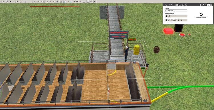

wenn ich mich melde hab ich auch was :/RFS-100.thumb.jpg.148a31dbfe95da18ba5f6c226a49fc52.jpg
Anlegen, Ablegen, Anzahl der Nochfahrten unterschiedliche Geräusch und Partikeleffekte alles roger .
Auf (in) dem Faß befindet sich der Schalter der beim einschalten verschwindet.
und erst nach den 5 Fahrten bis " Fahrt : 0 " wieder erscheint und den " Antrieb abschaltet "
Jetzt bräuchte ich für weitere Sachen eine " Antrieb eingeschaltet " - als - " Bedingung "
wie könnte man dieses lösen ??:$
habe noch V7
Dafür musst du eine Skript-Bedingung verwenden.
return $("Diesellok V60").engine.active
Achtung! Du musst natürlich statt der Diesellok den Namen deines Fahrzeugs einsetzen.
Schreibe dafür nur das $-Zeichen und wähle dann dein Fahrzeug aus der Objektliste.

kann man denn auch dieses als " Boolesche - Variable " nutzen ???
habe leider immernoch " Version - 7 "
Bearbeitet von Leihe
vor 39 Minuten schrieb Leihe:
Ja, das mache ich doch in der Beispielanlage.
Die Eigenschaft vehicle.engine.active enthält entweder true oder false
vor 55 Minuten schrieb Leihe:
"dieses" = Skriptbedingung nehme ich mal an. Hier die Langfassung. Vielleicht wird damit klar, dass eine Skriptbedingung immer true oder false liefert.
if $("Diesellok V60").engine.active == true then
  return true
else
  return false
end
