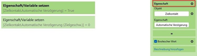

Ziel festlegen ist schon ok, damit sie dort hinfahren. Nur solltest Du dem Zielkontakt bei seiner Auswahl auch noch das hier beibringen:
2025-01-0621_55_30-NVIDIAGeForceOverlayDT.thumb.jpg.d9a47402ae8911bc0c2ee6c2025130f7.jpg
Und denke daran, jedenfalls die Automatische Verzögerung beim Eintreffen auf dem Kontakt wieder auf false zu stellen damit nicht das nächste Auto dort auch anhält.

Danke @Phrontistes Für deinen Tip, aber ich denke mal das bringt mich nicht wirklich ans ziel.
Bzw. habe ich es auch schlecht geschildert. Ich möche einen Rettungsfahrzeug von Krankenhaus
los fahren lassen und er soll dann in meiner Siedlung beim ersten Start an Haus 1 halten und
beim nächten Start zum Beispiel an Haus 3 . Der anfang läuft ohne probleme er Fährt dahin wo er soll
aber wie bekomme ich das nun mit den zufälligen Stop hin.
Mit freundlichen Gruß Ronny
Dann machst Du eine Liste der möglichen Zielkontakte, würfelst jedes mal eine der Listenpositionen aus und den Kontakt an der ausgewürfelten Position nimmst Du dann.
