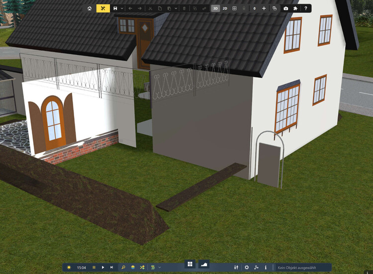

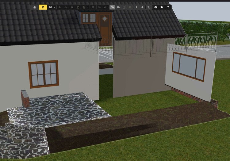

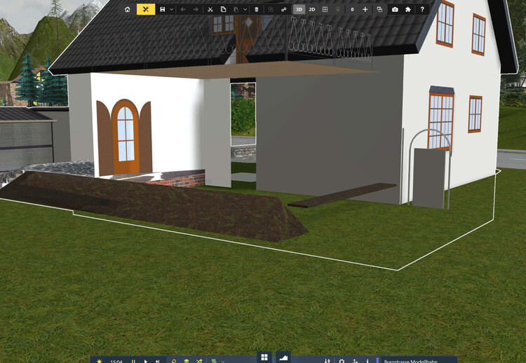

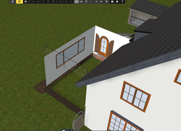

über die Feiertage habe ich Zeit gehabt mich mit der Software Blender zu befassen und habe damit ein Haus für meine Bahnanlage konstruiert. Der Import hat auch grundsätzlich funktioniert. Ein paar Wände werden jedoch falsch dargestellt. Die Außenwand ist durchsichtig und die Innenwand zeigt die Textur, die eigentlich außen liegen soll.
In Blender selbst wird alles richtig angezeigt.
Hat schonmal jemand ein solches Problem gehabt und zufällig eine Lösung parat?

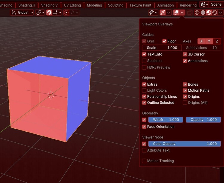

Du musst im Editmodus die "unsichtbaren Flächen" mit alt-N und flip umdrehen
Wenn beide Seiten sichtbar sein sollen musst Du die Fläche duplizieren (Shift-D) und die Normalen "Flippen"
kontrollieren kannst Du die Flächenausrichtung , wie auf dem Bild gezeigt mit Face Orientation:
Gruß Little
