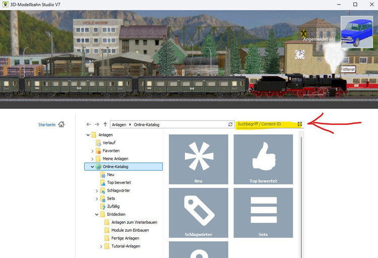

Geschrieben 28. Januar28. Jan Hallo Dieter, kein Problem. Ich musste nur gerade nachschauen, wie das bei V7 ging. Im Startfenster wählst Du "Online-Katalog". In dem folgenden Fenster hast Du rechts oben das Eingabefeld, um die ID (s. oben) einfügen kannst. Dann wird Dir die Anlage angezeigt und Du kannst die öffnen. Viele Grüße, Wolfgang

Geschrieben 28. Januar28. Jan Autor Hallo Wolfgang, Ich habe deine Anlage An& Ab-kuppeln erfolgreich kopiert. Ich bedanke mich rechtherzlich. Du hast mir meinen Wunsch erfüllt. Es funktioniert prima. Viele Grüße Dieter
