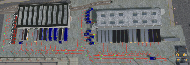

Hier die rueckmeldung und der grund warum es nicht ging.
Hier ist die uebersicht ueber den spurverlauf fuer die beiden speditionen. Eines an dieser stelle: Die spuren zu verlegen
ist ein geduldsspiel und muss sehr genau erfolgen. Habe 2D zeichnung sehr oft dafuer verwendet, da die andockpunkte
von kurven und geraden genau stimmen muessen. Und das war auch das problem am ende der einen spur.

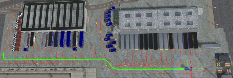

Das ist die spur um die es ging. Mein fehler war dass ich sie nicht manuell vollstaendig geprueft hatte, dann haette ich
gemerkt, dass der letzte kontakt nicht akzeptiert wurde (Fehler 7 abzweigungen).

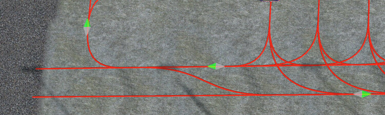

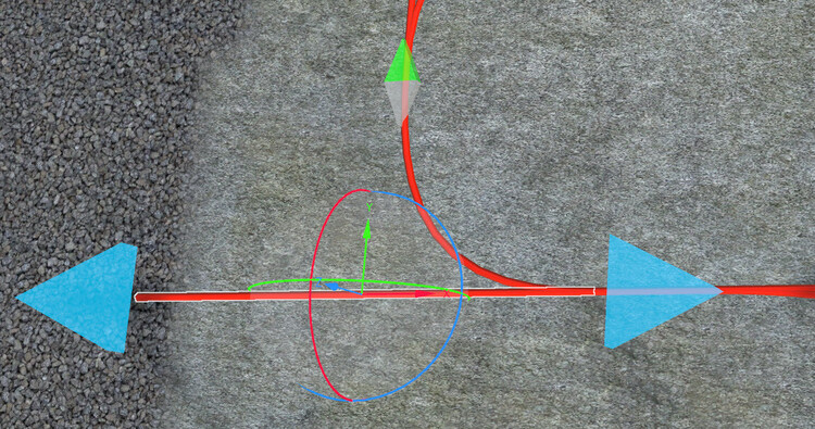

Man sollte meinen dass das hier kein problem ist, nur eine abzweigung zwischen den kontakten - ABER:
Die weiterfuehrende gerade hat nicht genau am ende des bogens angedockt. Damit wurde keine spur gefunden und
es kam diese fehlermeldung, aber eben nicht im script und der ereignisprotokollierung.
Da war ich einfach schlampig und am ende so genervt, dass ich keinen systemematischen test mehr gemacht habe.
