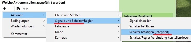

Rotti Geschrieben 14. März Autor Geschrieben 14. März Hallo Götz, da unter dem Containerkran keine Oberleitung hindurch geführt werden kann, ist es mein Ziel die Lok mit gesenktem Pantograf unter dem Containerkran durchfahren zu lassen (sie kann auch rein mit Diesel Fahren). Aber ich finde in der Ev einfach nicht die richtigen Einstellungen. Über den integrierten Schalter könnte man es auch durchführen, ist aber für für jede Fahrt der Lok recht mühsam. Siehe doch bitte das Foto an. Irgendwo habe ich einen Fehler aber ich weis nicht wo.
Goetz Geschrieben 14. März Geschrieben 14. März (bearbeitet) Am 14.3.2025 um 14:37 schrieb Rotti: Aber ich finde in der Ev einfach nicht die richtigen Einstellungen. Erweitern Das sieht alles richtig aus auf deinem Bild Bearbeitet 14. März von Goetz

Roter Brummer Geschrieben 14. März Geschrieben 14. März Am 14.3.2025 um 14:44 schrieb Rotti: Die Lok überfährt auch jedes mal vollständig den Kontakt. Erweitern Müsste dann in deinem Beispiel in der Auswahlzeile des Ereignisses nicht das Überfahren dieses Gleiskontakts stehen, anstatt als Auslöser ein integrierter Schalter in der Lok selbst. Dieser integrierte Schalter müsste ja auch durch irgend etwas ausgelöst werden. Du hast aber nur dieses einzige Ereignis.
Rotti Geschrieben 14. März Autor Geschrieben 14. März Am 14.3.2025 um 14:42 schrieb Goetz: Das sieht alles richtig aus auf deinem Bild Erweitern Na ja und wenn ich im Schalter den vorderen Pantograf aktiviere, senkt und hebt er sich. Immer und immer wieder. Auch Dir ein schönes Wochenende Gruß Rotti
Goetz Geschrieben 14. März Geschrieben 14. März Jetzt sehe ich, was bei dir falsch ist Du löst das Ereignis aus, wenn ein Schalter der Lok betätigt wird. Das ist unsinnig Das Ereignis soll doch den Schalter betätigen. Auslösen musst du es, wenn der Kontakt überfahren wird.
Roter Brummer Geschrieben 14. März Geschrieben 14. März (bearbeitet) Am 14.3.2025 um 14:50 schrieb Rotti: Immer und immer wieder. Erweitern Wegen des falschen Auslösers. Bearbeitet 14. März von Roter Brummer
Rotti Geschrieben 14. März Autor Geschrieben 14. März Am 14.3.2025 um 14:52 schrieb Goetz: Jetzt sehe ich, was bei dir falsch ist Du löst das Ereignis aus, wenn ein Schalter der Lok betätigt wird. Das ist unsinnig Das Ereignis soll doch den Schalter betätigen. Auslösen musst du es, wenn der Kontakt überfahren wird. Erweitern Und führet mich auf rechten Wege. So langsam steige da hinter. Am Wochenende werde ich mich weiter damit beschäftigen. Aber Du siehst welche Schwierigkeiten ich damit habe die Ev und deren Logik zu verstehen. Aber ich gebe nicht auf.

Goetz Geschrieben 14. März Geschrieben 14. März Am 14.3.2025 um 15:21 schrieb Rotti: die Ev und deren Logik Erweitern Wenn der Zug den Kontakt überfährt, soll die EV den Schalter für den Pantografen bedienen. Ereignis: Zug betritt Kontakt Aktion: bediene den Schalter für den Pantografen
