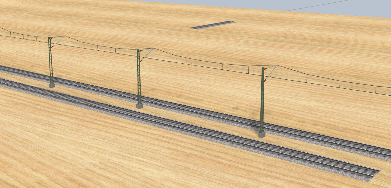

    Hallo, mein "Oberleitungslabor" is weiter gewachsen und erzeugt jetzt kurvenstrecken mit kettenversatz zur optimierung des schleifekontaktes. Ist immer noch sehr knapp, aber das lasse ich so. besser etwas mehr abstand und knapper schleifer. alledings kann man das beinflussen durch die laengen der bereitgestellten draehte. Falls ich jemals die laenge einstellen kann, dann ist das halt ein parameter. Als naechste kommt die parallel strecke, das argument von BahnLand. Weichensets mit passenden draehten werden gebildet und vorgehalten. danach kommt die integration von geraden und gebogenen strecken mit weichen. Wenn das gemacht is .. gehe ich and die quertragewerke. Gruss gmd PS: hier das filmchen dazu: Plazierungsmovie mit Hektometer tafeln fuer Waterman :)

    Hallo, Hier sieht man gut dass auch ein versatz der kette bei bestimmten radien auch nicht ausreichend fuer den schleifer ist. Ich bin jetzt dabei die abhaengigkeit von radius zu spannlaenge zu veranschaulichen, und dann die maximumlaengen per radius festzulegen. Dann kommen die weichenueberspannungen und sonderfaelle. Ich habe meinen testaufbau erweitert und kann auch beliebige strecken mit 4 endpunkten erkunden. Die haenger und draehte kann ich interaktiv aendern und der draht is ausgerichtet als waere er lange genug zwischen den haengern. Gruss gmd

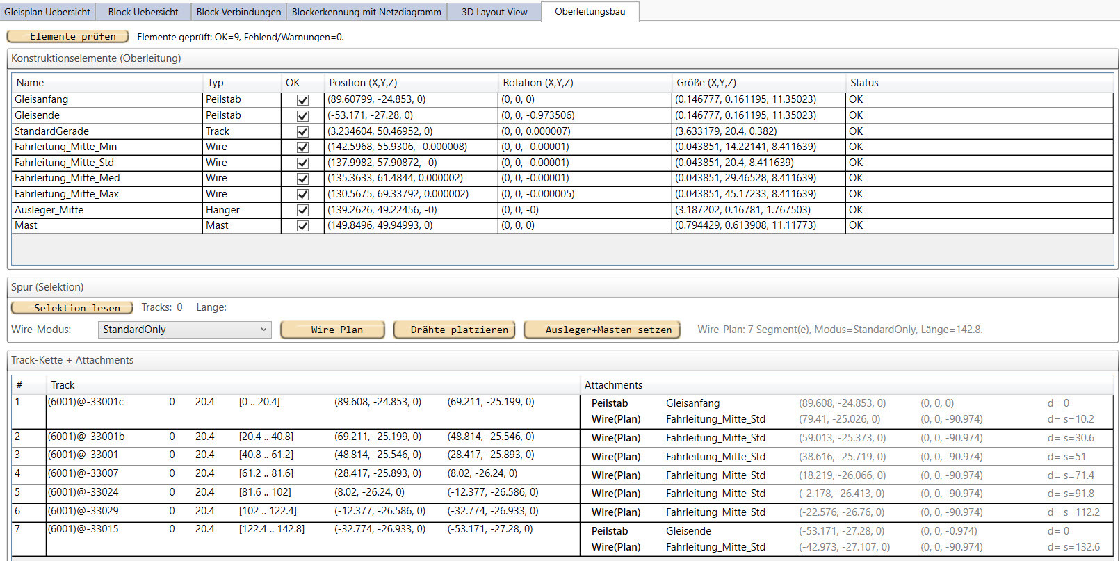

    Hallo nochmal, der erste schritt fuer die oberleitung ist gemacht. Wie Waterman vorgeschlagen hat, habe ich erts mal ein paar elemente bereitsgestellt. 4 draehte min,standard,medium und max und ein haenger und ein mast .. alles gerade und mittig als anfang Habe mir eine testumgebung gebaut, in der ich alle datane anzeige und kontrolle habe was passiert und werde jetzt stueck fuer stueck die plazierungsstrategien angehen. Hier pruefe ich erst mal ob auf der anlage die notwendigen bautaile vorhanden sind. Die links und rechts draehte muessen ja als variationen angelegt werden und koennen nur ueber namen gecloned werden. Das kommt als naechstes. Ich habe verschiedene "Wire Plans" die je nach context verwendet werden, hier zunaechst "Standard"> Im bild sieht mna, dass die masten auf der falschen seite sitzen, dafuer habe ich noch keinen parameter und da ich derzeit nur eine strecke einlese, erkennt das programm noch nicht die parallelstrecke. Das kommta ber alles, da ich ja die komplette streckenerkennung fertig habe . Hier entwickele ich nur die grundelemente fuer den oberleitungsbau, die dann auf das gesamtmodell angewendet werden. Ich habe vor auch quertragewerke, zumindest teilweise zu automatisieren. Wie ich schon mehrfach sagte, allmaehlich kommt alles zusammen, da ich alle prinzipiellen programmteile schon mal verwendet und getestet habe, so sind jetzt die weiteren dinge ableitungen. Allerdings bleiben immer noch viele aspekte zu erledigen, es sind einfach viel features, die ich noch vorhabe einzubauen. Die landschaftsgestaltung, die oberleitung und die steuerung sind einfach zeitraubend bei groesseren anlagen oder vielen anlagenteilen. Gruss gmd

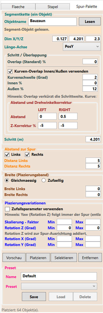

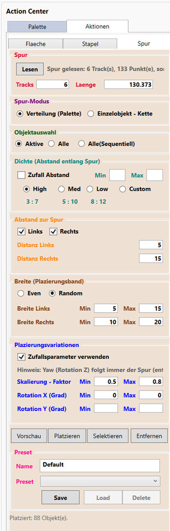

    Plazierungen.pdf Hallo, habe die plazierungsfunktionen soweit abgeschlossen. Die ergebinsse werden noch nicht gespeichert, nur die presets. Das abrufen von objektclustern fuer unterschiedliche verwendungen kommt noch. Die filter sind ja sweit auch fertig. Anbei ist das handbuch. Nicht korrektur gelesen, nur ein paar bildchen hizugefuegt. Der text kommt direkt vom AI, und dient fuer mich als erinnerungsstuetze. Als naechstes kommt die oberleitung dran. Gruss Gmd
  21. gmd antwortete auf gmds Thema in Erweiterungen (Plugins)

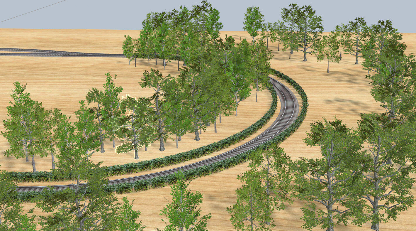

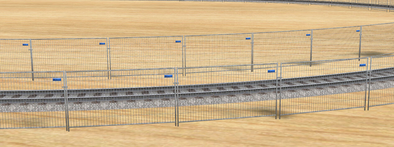

    Hallo, bei der Hecke war es noch einfach eine kurve zu erzeugen, man kann einfach ueberlappen, aber mit anderen objekten ist das schwieriger .. Mit dem bauzaun muss man schon etwas genauer plazieren, aber das geht jetzt auch. Sind ne menge parameter geworden, hatte versucht das komplett automatisch zu machen, das hat aber einige faelle verhindert. Mit parametern muss man zwar etwas mehr einstellen aber man kann variationen besser nutzen, also auch zufaellige abweichungen erzeugen usw. Ich habe ja presets die ich abspeichern und wieder abrufen kann. Die kann ich dann als grundlage verwenden und variationen leichter erzeugen. Gruss gmd

    Hallo, hier die beiden varianten, positionieren entlang beliebiger spur von einer palette von objekten, oder einzelobjekte als kette. Es fehlen noch parameter, die ich noch ergaenze .. ich will die dichte links und rechts von kurven kompensieren. bzw. definierbar machen. dann ist das auch fertig. Und die rotationsparameter habe ich noch vergessen fuer die plazierung. Gruss gmd

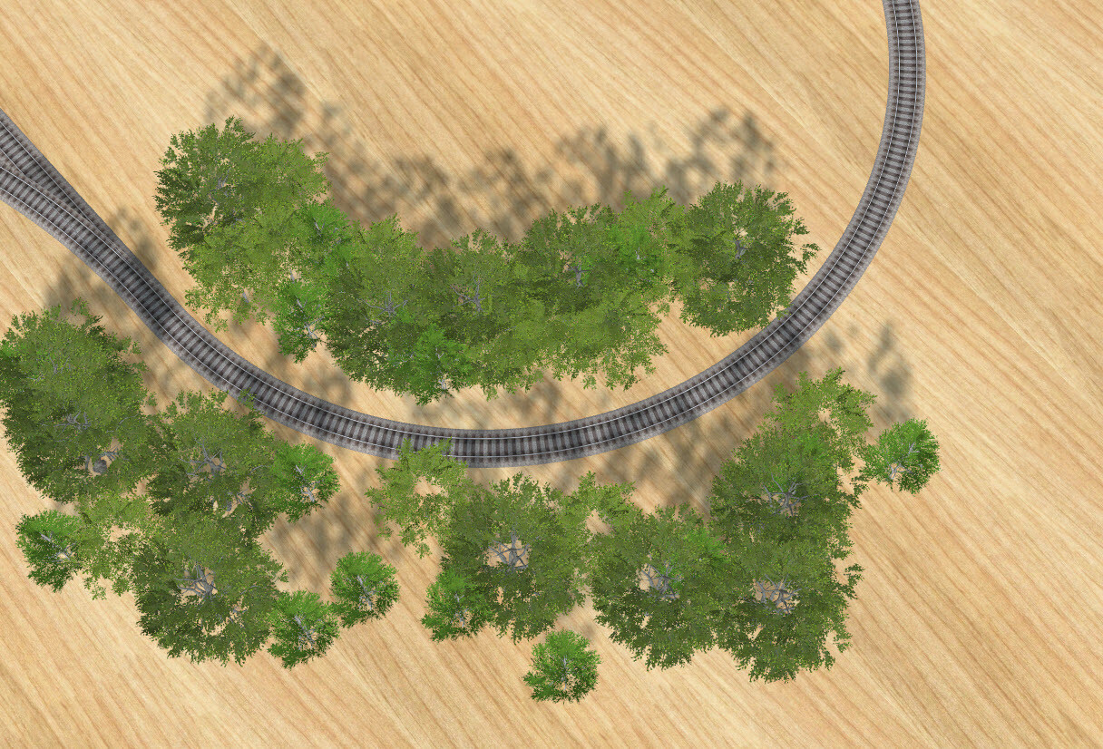

    Hallo, erste versuche mit der automatischen bepflanzung entlang splines, noch nicht fuer hecken geeignet .. das kommt als naechstes. Gruss gmd
