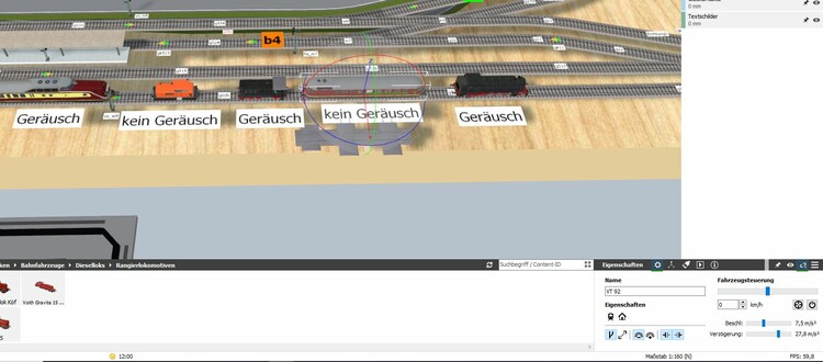

  14. Hallo Lothar. Danke für deine Antwort. Wie ish jetzt gefunden habe, sin die Noten nicht bei allen Loks vorhanden. In "Einstellungen" Geräusche ist 100% eingetragen. Wie Du siehst ist auch bei der Lok mit Gismo kein Geräusch vorhanden. Aber jetzt weiß ich, dass nicht alle Loks mit Geräuschen gesegnet sind. Damit ist für mich der Fall erledigt.
  15. Hallo Gemeinde. In der V7 haben bei mir nur die Dampfloks Geräusche. E- und Dieselloks bleiben leider stumm. ???
