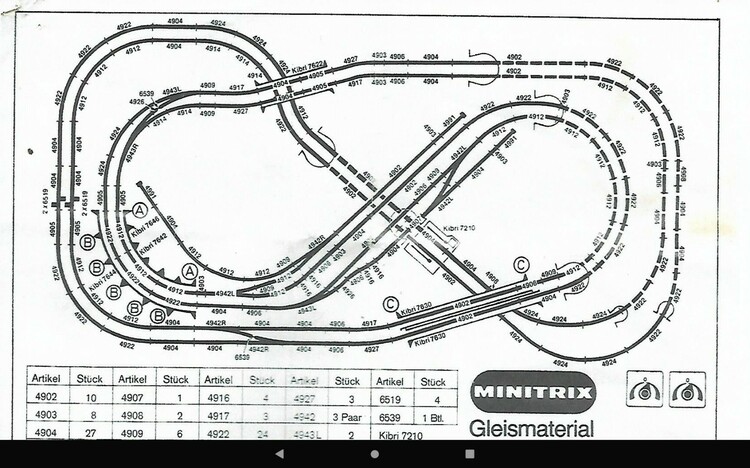

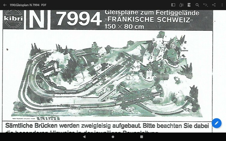

Ich werde trotzdem versuchen mich als Anfänger einzuarbeiten in die Materie. Dabei ist es mir ziemlich egal, ob die bei NOCH als dummen Anfänger ansehen oder nicht. Wunderland sehe ich oft. Eisenbahnromantik auch. Die haben im Unterschied zu mir jede Menge Platz. Da kommen mir alle Anlagen von NOCH sehr komprimiert vor, die toporamas von Minitrix sind allerdings ziemlich flach und ich sehe dort kaum oder keine Anstiege, da hast du Recht. Und Pantografen haben manche Loks wohl nur wegen der naturgetreuen Nachbildung. In einem Kibri Vorschlag sieht das auch nicht optimal aus: Ich werde wohl noch nachdenken müssen, ob ich nicht einen neuen Ansatz wählen muss. Ich danke euch allen aber schon mal für eure Hilfe
Gleise anstellen / Steigung funktioniert nicht
Ich werde trotzdem versuchen mich als Anfänger einzuarbeiten in die Materie. Und dazu gehört für mich zwingend auch dazu, dass ich nicht mit Fehlinformationen versorgt werde, sondern vielmehr im Kontext Ergebnisse suche. Dabei ist es mir ziemlich egal, ob die bei NOCH als dummen Anfänger ansehen oder nicht. Wunderland!sehe ich oft. Eisenbahnromantik auch. Die haben im Unterschied zu mir jede Menge Platz. Da kommen mir alle Anlagen von NOCH sehr komprimiert vor, die toporamas von Minitrix sind allerdings ziemlich flach und ich sehe dort Anstiege für eine kleine Brücke, die rund 1 m verläuft. Auch diese Art habe ich noch nicht abgeschrieben, bin ja noch in der Planung 😉 Grüße Klaus
Wer lesen kann ist im Vorteil. Dort steht, dass ich früher mal Trix hatte und mir nun Spur N zugelegt habe. Womit dein Problem damit? Was sagst du zu der Behauptung, Traunstein wäre nur für Z?
Unter deinem Link steht Minitrix. Und die Nummern sind die für Minitrix.

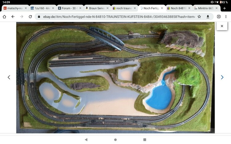

Wie machen die bei NOCH das? Siehe im Bild rechts die Kurve. Ich schätze Radius 50cm. Ein Halbkreis alsu Run 80 cm. 4% Steigung wäre dann 3,2 cm. Ich vermute mal ich habe etliche Denkfehler in meinen überlegungen!?

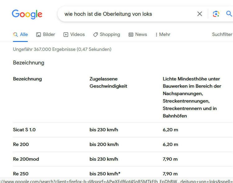

Erstaunlich, dass die Höhe etlicher Loks u.a. auch der E41 nicht in Wiki steht. Aber die Hohe der Oberleitung ist ermittelbar. Und ich nehme mal an, dass eine Lok mit Stromabnehmer die größte Hohe hat !?!? So werde ich also 7,90 m annehmen und durch 160 teilen = 4,94 cm Mit 7 cm lichter Hoher sollte es OK sein!? Ist da ein Denkfehler drin oder stimmt ihr zu?
