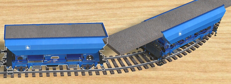

  1. Hallo Roter Brummer, auch hier wieder ein Danke für den Schupps. Ich habe einen neuen Wagen mit neuer Ladung befüllt, kopiert und das Programm neu gestartet. Die neuen Wagen stehen da wie sie sollen und die alten haben den Fehler. Also habe ich diesen dupliziert. Danke Dir Römi
  2. Hallo und erstmal danke an alle!! Tatsächlich ist das mein erster ernstzunehmende Versuch mit der EV und daher etwas holprig. Ich musste meinen Windows PC reaktivieren um mir Eure Vorschläge in der Version 9 anschauen zu können. Wine kann offensichtlich nur bis V 8.5. Das teste ich irgendwann. Ich habe mir alles Vorschläge angeschaut mich für die schlanke Lösung von Brummi entschieden und das funktioniert auch. Aber ... keine Licht ohne Schatten. Meine angepasste Ladung zickt. Die Ladung ist sauber eingepasst und wird auch problemlos ein- und ausgeblendet. Wenn ich jedoch MBS neu starte, stellt sich die Ladung in ungekürzter Form da (siehe Bild) und wenn ich im Muster von Roter Brummer einen (blauen) Wagen dupliziere passiert genau das gleiche. Vermutlich fehlt auch hier nur wieder eine Kleinigkeit. Römi

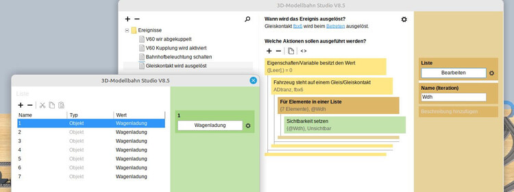

  3. Sodele, hat eine Weile gedauert wusste wie man die Ladung anpasst und bis ich dann 7 von 56 Wagen mit einer Ladung versehen hatte. Leider kann man Wagen und Ladung nicht einfach kopieren. Es muss immer etwas nach gearbeitet werden. Leider bekomme ich eine Fehlermeldung. Kannst Du mir dabei weiterhelfen? Danke Römi
