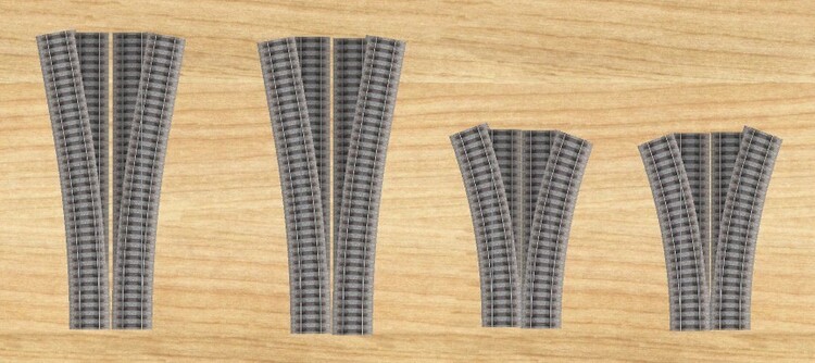

  10. Hallo, zuerst einmal vielen Dank für die Info, dass die Spur TT Gleise von Roco ab V8.5 eingepflegt sind. Habe auf V9 geupdatet und es ist alles da wie gewünscht. Nun musste ich leider feststellen, dass die Standard TT Weichen von Roco anscheinend nicht korrekt digitalisiert sind. Diese Weichen sind unterschiedlich zu den bisher von Kühn dargestellten. Mit den Roco Weichen ist das Raster nicht mehr gegeben und es lässt sich damit kein vernünftiger Gleisplan erstellen. Könnt Ihr das mal bitte überprüfen und gegebenenfalls korrigieren? Liebe Grüße, Bernhard PS: Habe ein Bild angehängt in dem ich die Weichen nebeneinander gestellt habe. Von links nach rechts: Weichen 1,4,5,8 sind die Roco. Man sieht deutlich die verlängerten Bögen und das sollte so nicht sein.

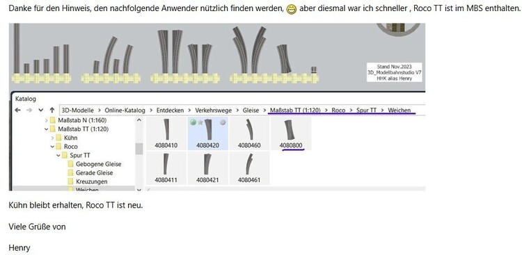

  11. Hallo, habe mir das Modellbahnstudio V8 zugelegt und habe nun festgestellt, dass unter Onlinekatalog - Verkehrswege - Gleise - Maßstab TT (1:120) keine Roco Gleise zur Verfügung stehen. Sehe da nur Tillig und Kühn. Ich vermisse die DKW von Kühn, bzw. Roco. Habe in einem Forum gelesen, von 2023 glaube ich, Modellbahn Studio V7, dass die Roco Gleise dort zu finden sind. Anbei noch ein Bild mit dem entsprechenden Eintrag. Liebe Grüße, Bernhard
