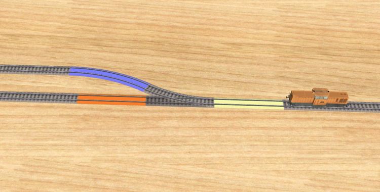

Vielen Dank an euch beide (Bahnland u. Goetz) für die Hilfe. Beide Lösungen funktionieren. Die mit den Variablen (ich habe mich genau nach der Anweisung gehalten), als auch die «nachgebesserte» Bahnland-Variante «Zug verlässt Weiche». Vielen Dank also, jetzt kann ich weiterbauen Viele Grüße Philippe

Im ersten Szenario kommt die Lok vom blauen Gleis in Richtung Weiche und bremst nach dem gelben Gleis. Gleichzeitig schaltet die Weiche um, damit die Lok in Richtung rotes Gleis weiterfahren kann. Danach kommt die Lok zurück und bremst erneut nach dem gelben Gleis. Diesmal soll sie aber in Richtung blaues Gleis weiterfahren. Aufgrund der EV vom ersten Szenario schaltet die Weiche erneut so, dass die Lok zurück Richtung rotes Gleis fährt. Wie kann ich es erreichen, dass die Weiche einmal so und einmal so schaltet, ohne Variable, denn da blicke ich überhaupt nicht durch. Herzlichen Dank für jede Hilfe.

Danke BahnLand Genau das war das so einfach zu lösende Problem. Ich wär jetzt nicht drauf gekommen. Vielen Dank für die Antwort. Grüße Philippe

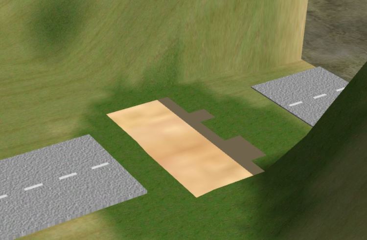

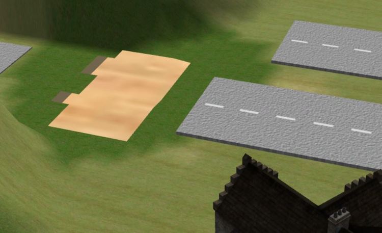

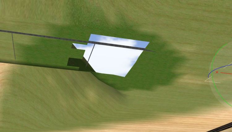

Wie ist das passiert? Ich habe ein Objekt entfernt da klafft plötzlich ein Loch in der Landschaftsoberfläche? Weiss jemand was da geschehen ist? Bild 1 zeigt das Problem von unten, Bild 2 und 3 von oben.
