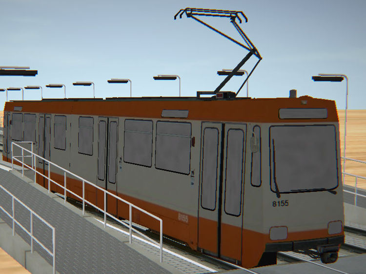

  19. Hallo, jetzt auch mit einem Fahrzeug... . OK, das ist definitiv KEIN hannoversches Fahrzeug, aber immerhin eine Strassenbahn... . Neben der fehlenden Trasparenz der Scheiben wirken die Texturen leider etwas matschig und matt. Das Modell wurde mal vor langen Jahren für Trainz gebaut. Dort wurden/werden Oberflächeneigenschaften wie Reflexionen oder BumpMapping unterstützt. Das letztere habe ich aus mangelnder Begabung aber nie wirklich sinnvoll anwenden können... . viele Grüße Karsten

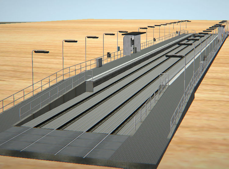

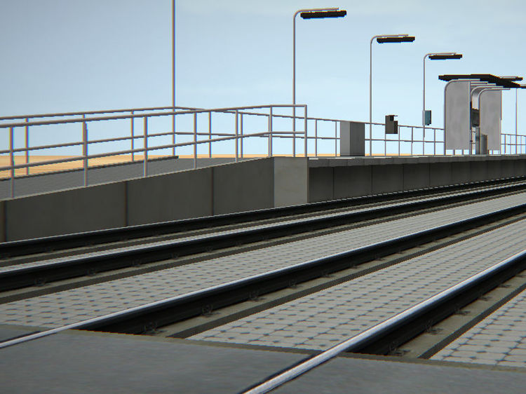

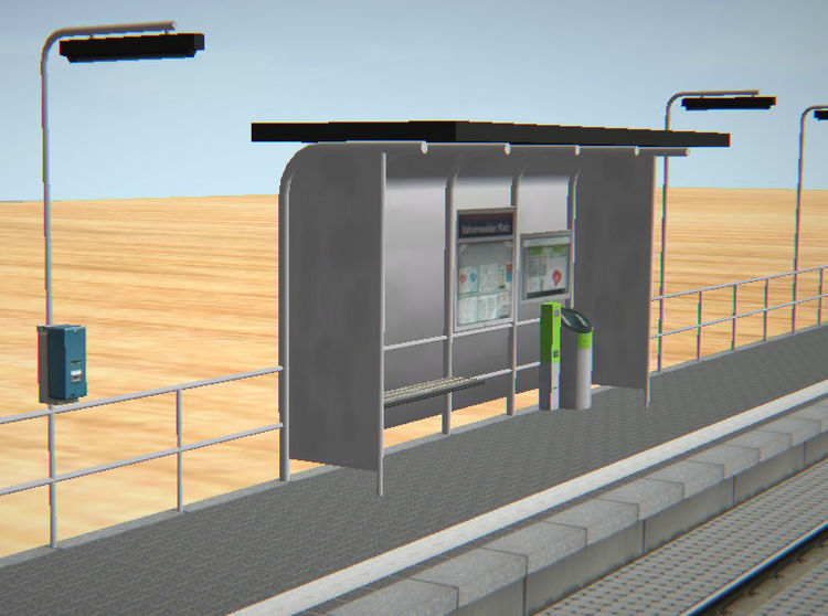

  20. k.cornelsen hat Thema erstellt in Modelle
    Hallo, nachdem ich heute etwas kränklich zu Hause im Bett liegen konnte, habe ich mal probiert, ob ich einige alte Modelle, die ich mal vor knapp 10 Jahren gebastelt habe auch ins Modellbahnstudio importiert bekomme... . Angefangen habe ich mit einer Stadtbahn-Haltestelle der Üstra in Hannover. Eigentlich hat es schon recht gut funktioniert, Allerdings habe ich es noch nicht hinbekommen, die transparenten Scheiben des Wartehäuschens auch transparent darzustellen. Gibt es die Möglichkeit in 3D Modellbahnstudio ? viele Grüße Karsten
