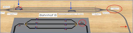

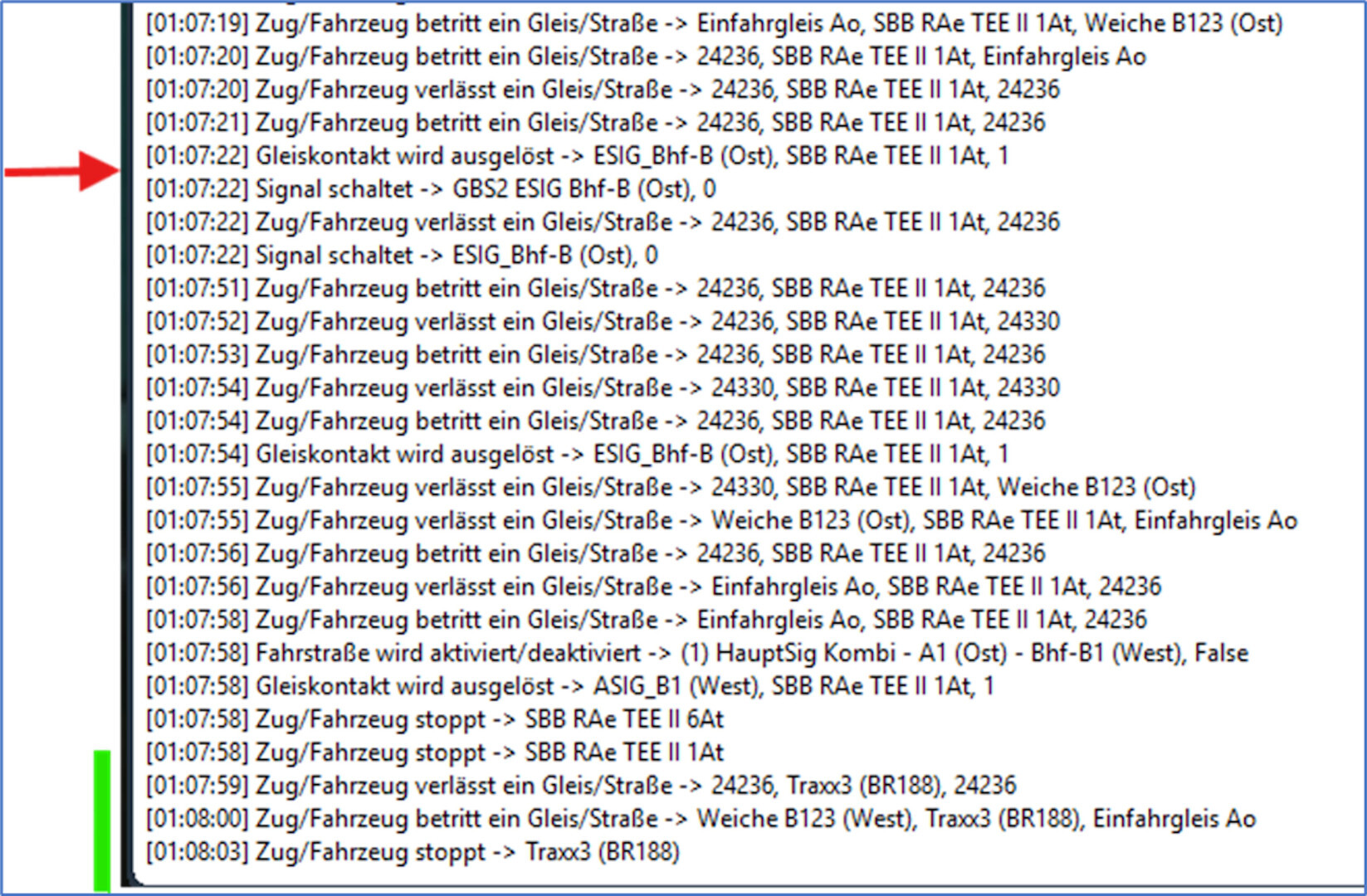

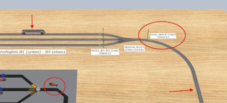

  6. Hallo Goetz, Hallo MBS-Freunde Die Anlage kombiniert die Gleisanlage von Bahnland (MBS Demo-Anlage 'Eigenschaften Spektrum der EV', 2019) mit dem Listing von Goetz ('Endbahnhof mit Zufalls-Steuerung', Teil 'Einfahrt'). Ziel ist es, die Gleiswahl in den Bahnhöfen mit Fahrstrassen zu realisieren. Jetziger Schritt: Fahrstrassen und Funktionalität zu realisieren vom Hauptsignal ASIG Bhf A (Ost), Gleis 1 zu den ESIG B1, B2 und B3 (West) durch zufällige Wahl der Fahrstrassen (Typ Goetz). Problem: Die zufällige Wahl der Fahrstrassen geschieht wunschgemäss. In unregelmässigen Abständen bleibt jedoch ein Zug im Bahnhof B stecken, obwohl Vorgänger Zug/Züge das Ziel erreicht haben (blaue Pfeile). (1) Als Auslöser konnte ich eruieren, dass ein ‘Pannenzug’ das ESIG Bhf-B (Ost) verfrüht auf Hp0 schaltet (rote Kreise) und zwar etwa bei der Zugposition (roter Pfeil). Das Problem kann verschiede Lokomotiven und verschiedenen Bahnhof-Gleise betreffen. (2) Das markierte Ereignisprotokoll ist beigefügt. Was geschieht am Ende (grün markiert) nach dem Stopp des SBB RAe? Warum geschieht etwas mit dem Traxx3? Frage: Ich finde die Ursache nicht heraus. Sieht jemand den Fehler oder kann einen Tipp geben, wie ich weitersuchen könnte. Besteht ein konzeptioneller Fehler oder liegt es an einer Einstellung? Ich hoffe, dass Goetz sich meldet, basiert die EV doch auf seinen Vorlagen. Herzlichen Dank für die Bemühungen und freundliche Grüsse winpet BHF-Test (v10.00) Forum.mbp

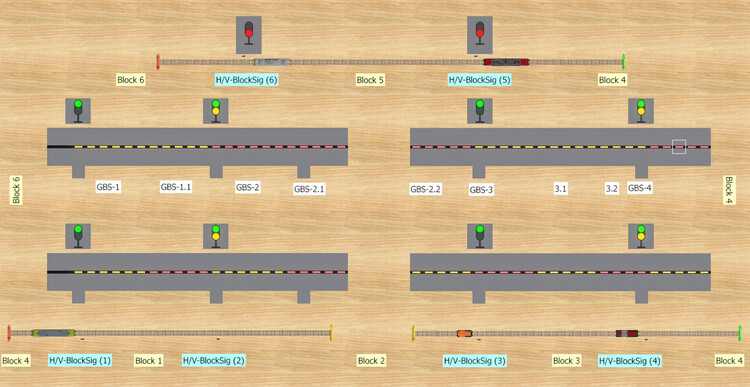

  7. Hallo Goetz Hallo BahnLand Hallo Ela, Joachim Hallo Forum-Interessierte Vorab Goetz, Ich bin erneut beeindruckt, wie Du mit Deiner Expertise und dem didaktischen Geschick auch verschlungene Aspekte des MBS angehst, ausleuchtest und allgemein-verständlich weitergibst – ein grosses Dankeschön! Dass ich zum Verstehen etwas Hirnschmalz aktivieren musste, schadet nichts und ist Teil des Erfolgserlebnisses. Intro zum Beitrag Für mich stand eine flexible GBS-Darstellung (Ausleuchtung) im Vordergrund, synchron zum Standort der Züge auf einer Anlage mit Fahrstrassen. Der im Video erläuterte Ansatz mit doppelten Gleiskontakten half sehr. N.B. In V9 heisst ‘Verbindung’ der GK’s nun ‘Kontaktverbildung’ (Video 15:20). Die Demo-Anlage (siehe Anhang) zeigt einen Rundkurs mit Selbstblöcken. Der Süd/Nord- und Nord/Süd Schenkel sind mit Portalen überbrückt. Der nördliche Ost-West Schenkel der Gleise ist GBS-mässig ausser den Signalen nicht dargestellt. Der südliche West-Ost Schwenkel der Gleise ist durch GBS dargestellt: - Die obere GBS-Strecke zeigt die Ausleuchtung getriggert durch die Blocksignale. Eine Blockstrecke wird als Ganzes ausgeleuchtet oder gelöscht. - Die untere GBS-Strecke zeigt die Ausleuchtung getriggert durch mehrere Doppelkontakte. Eine Blockstrecke ist dadurch mehrfach unterteilt und sequentiell ansteuerbar. Der Vorteil der Doppel-GK’s zeigt sich klar: Obere GBS-Strecke: Die aktivierten Eintrittssignale der Blöcke zeigen die GBS-Strecke in der ganzen Länge bereits an, obwohl der Zug sich erst zur Einfahrt vorbereitet. Ganz anders in der unteren GBS-Strecke (südlichen) Strecke: Die GBS-Ausleuchtung ist synchron zur Fahrt des Zugs. Zwei Probleme: Frage 1) Ich habe es nicht geschafft, die Anlage fehlerfrei mit Taster zu starten und zu Beenden. Geht dies überhaupt? Mit welchen Tastern und welchen EV-Ereignissen/Aktionen? Anders herum gefragt: Kann ‘Animation abspielen’ und ‘pausieren’ EV-mässig gesteuert werden? Der Start der Anlage ist daher kompliziert: Taster ‘EIN-AUS’ auf grün klicken (195BC456-CC5B-4550-935F-BC50EEA33A63), Dreieck-Icon ‘Animation abspielen’ Stopp: Icon ‘Animation pausieren’ und Anlage schliessen ohne zu speichern. Frage 2) Habe ich für diesen Zweck die idealen Streckensignale gewählt? (H/V Blocksignal 52FA57EC-31CE-4A55-B07C-84EBFAB32C75) und GBS-Signale (GBS2-Signal F85B4B0D-0A79-43C4-869E-46303CA581DD) gewählt? Nochmals besten Dank für Deine vielfältigen Beiträge. Herzliche Grüsse winpet Anlage: Zug-synchrone GBS-Ausleuchtung von Fahrstrassen (2025-04-01)_v01.mbp Zug-synchrone GBS-Ausleuchtung von Fahrstrassen (2025-04-01)_v1.mbp
