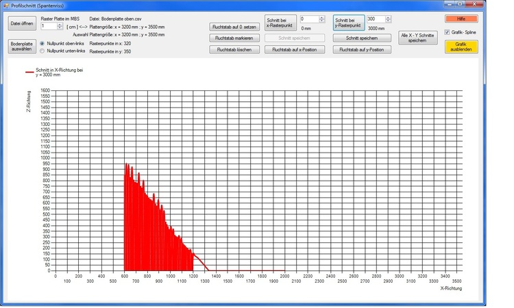

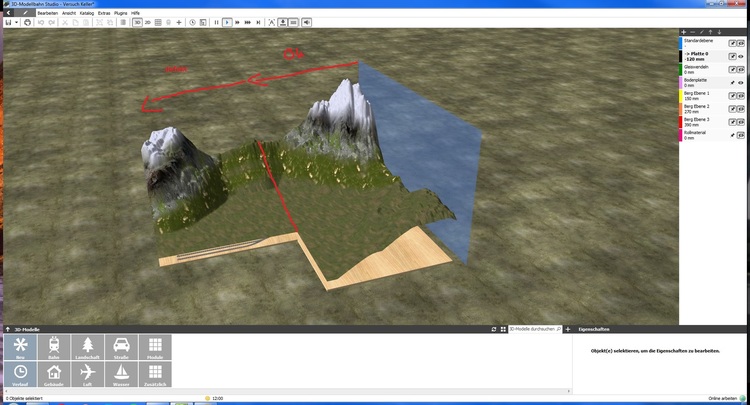

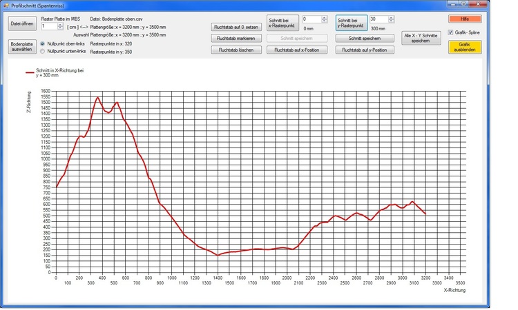

  6. Hi ihr Lieben, ich bin jetzt soweit fertig damit, meine Anlage für den Keller zu planen und wollte mal das Spantenriss-Plugin ausprobieren. Allerdings verstehe ich das Ding nicht so wirklich. Ich bekomme, wenn ich das Plugin öffne und dann das Höhenfeld importiere zu Beginn zwar eine recht stimmige Abbildung meiner Anlage in der X oder Y Ebene. Wenn ich jedoch mehr als 1,7m weit gehe, dann werden die ersten 60cm nicht mehr angezeigt in der Grafik. Also bis 1,7m ist alles super, aber ab da werden dann immer die ersten 60cm abgeschnitten in der Grafik und es tauchen auch viel mehr linien auf. Hängt das vielleicht damit zusammen, dass ich eine L Form habe und ab 1,7m dann das "L" nicht mehr da ist? Vielen Dank schonmal Gruß Christian

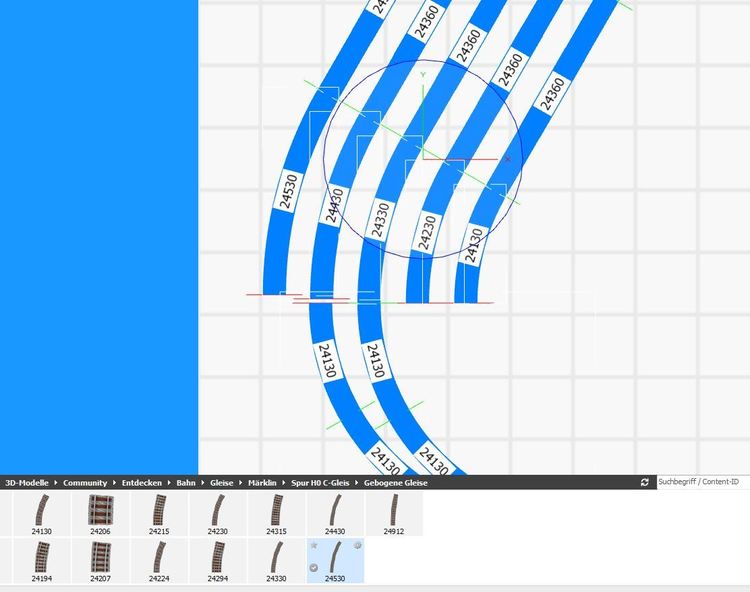

  7. Liebe Community, lieber Programmersteller, zuerst einmal ein großes Dankeschön, dass es so ein tolles Programm gibt zu einem erschwinglichen Preis. Allerdings habe ich ein kleines Problem gefunden. Ich würde gerne für den Keller eine Anlage planen, aber die Kurvenradien des Märklin C-Gleis passen nicht ganz. Von 24130 bis 24330 ist alles in Ordnung, man kommt auf derselben Linie heraus. Aber 24430 und 24530 kommen dann verkürzt an, man kann also keine 5 Gleise wirklich perfekt parallel ziehen. Laut Hersteller sollte dies aber möglich sein. Habe ich das Problem nur allein oder kann man das fixen? Vielen Dank schonmal. Gruß Christian
