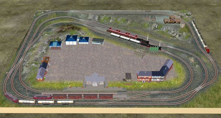

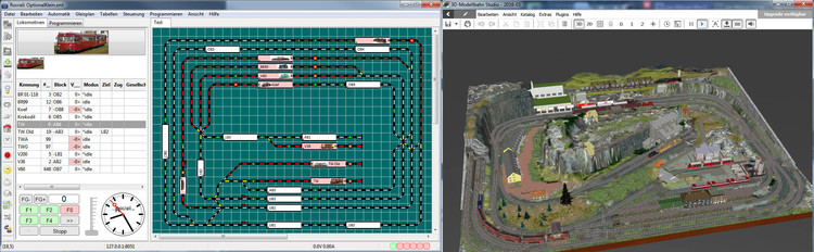

  2. Moin Schlagerfuzzi, ich habe meine neue Anlage mit 3d-Studio kreiert und mit rocrail, in Verbindung mit RocStudio, gesteuert. hier kann ich alles das machen was später auch auf der "echten Anlage" passiert. Neben einem Zufallsmodus kann ich aber auch Fahrpläne nutzen oder auch Züge per Hand steuern. Auch die Zugbeeinflussung funktioniert perfekt im 3d-Studio. Das einarbeiten dauert vielleicht etwas länger, aber die Möglichkeiten sind dann vielfältig. das rocrail gleisbild kann ich für die "echte Anlage" ohne große Änderungen übernehmen. hab mal ein Bild beigefügt. der Spielspaß mit 3d-Studio ist hoch (ich überlege ob ich die Anlage noch bauen soll ;-) ) gruß Peter

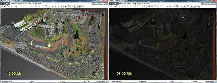

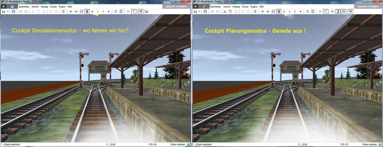

  3. Hallo Neo, ich habe mal zwei Bilder mitgeschickt. Eines aus dem Cockpit, wegen der Weichenstellung Das Zweite Tag/Nacht. Leider kann ich kein Bild mehr machen, mit der "alten Lampe". Dann wäre es verständlicher gewesen. Danke für Deine schnelle Antwort Gruß Peter
  4. In der aktuellen Version wurde ja die Lampe und deren Einstellungen durch die Simulationszeit ersetzt. Idee nicht schlecht, aber selbst am tag, mit unterschiedlichen Zeiten (sonnenstand) wirkt die Anlage für mich flach und Kontrastarm (konnte man vorher mit der Lampenposition und deren Einstellung gut kompensieren). (ich warte sehnsüchtig auf den Schatten den die Sonne wirft) in der Simulationszeit spätabends oder nachts sehe ich einen schwarzen Bildschirm. ich erkenne absolut nichts mehr, da zusätzliche Beleuchtungsquellen fehlen und eine Helligkeitskorrektur für die Nacht fehlt. oder hab ich die nur noch nicht gefunden? aufgefallen ist mir das im Simulationsmodus, im Gegensatz zum Planungsmodus, die Weichenstellung so gut wie nicht mehr zu erkennen ist (Spur N Fleischmann). Ansonsten ist das 3D-Modellbahn Studio top. Insbesonders auch die Steuerung über Rocstudio mit rocrail. Gruß Peter

  6. Meine zweite Testanlage test2015. Durch die Simulation mit RocStudio und RocRail auf 3D-Modellbahn Studio ,der doch recht kleinen Anlage, habe ich Schwachstellen der Gleisführung heraus gefunden. Speziell das sich Züge vor einer Weiche oder Block stauen. Erst die Kombination der 3 Softwarekomponenten gibt mir die Möglichkeit eine sehr realistische Simulation am PC durchzuführen. ...... und soooo kompliziert ist das 3D-Modellbahn Studio und RocRail nicht. Nach einer eigenen anlernphase beginnt es richtig Spass zu machen. Gruß Peter
