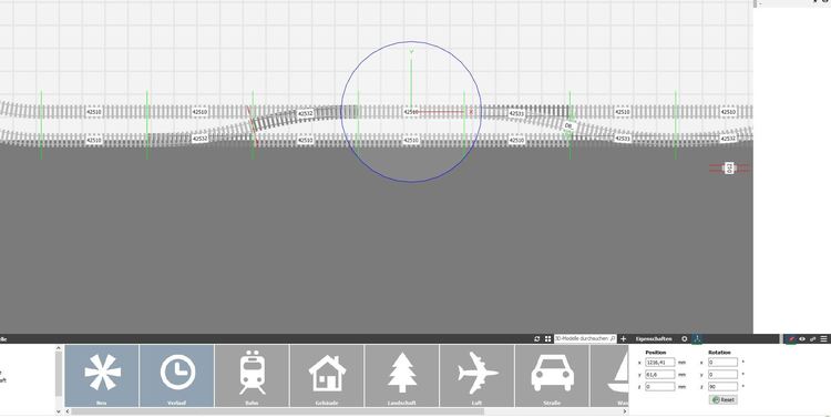

  10. Hallo Neo, ich will es mal so versuchen wenn ich eine Platte mit den Maßen 4 m x 2 m erstellen will dann sollte diese auch in 1:1 4000 mm x 2000 mm haben. Bei der Planung mit Drehscheibe benötige ich die Maße in mm um die Mitte der DS auf eine reale Platte zu übertragen. Bei der V 3 hat das bisher auch funktioniert. Dann noch eine Bemerkung: wer baut eine 400 METER Große Platte?? Zum Abschluss unten noch ein Bild mit einer Platte 4000 mm x 2000 mm und eine Weiche

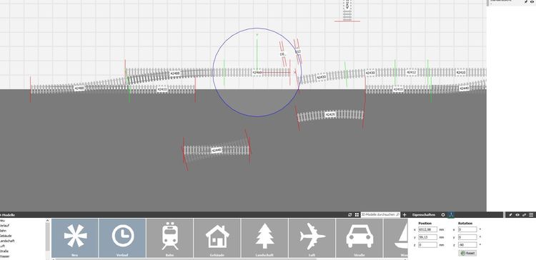

  11. Hallo Neu Im Anhang ein Beispiel was ich meine: i Ich hoffe Du kannst es in den kleine Fenstern erkennen...

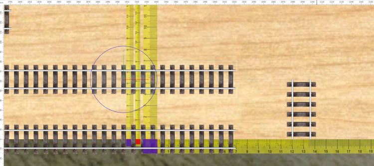

  15. Hallo Henry, zuerst einmal Danke dass Du Dich meinem Problemchen annimmst ! Das mit den Linealen im Maßstab 1:87 oder eben H0 steht zwar bei den Linealen dabei, ich ging allerdings davon aus dass es sich dabei um spezielle oder extra für H0 Lineale handelt, was sie ja auch sind...... Nur ich hätte nicht gedacht dass diese im Prinzip gleich umgerechnete Werte anzeigen. Fazit wieder was gelernt! So nun zu den Weichenstraßen parallel Abständen. Ich denke da muss ich nichts extra hochladen, In meiner gezeigten Testversion habe ich mir laienhaft wie ich nun mal bin mir ein Gleis mit der Länge 61,6 mm angefertigt dieses auf die Platten-Kante gelegt mit dem Abstand von 30,8 mm dann habe ich verschiedene Weichen (Gerade) links oder rechts zusammen geschoben und jeweils ein Gerades Stück Gleis angefügt damit man den Abstand messen kann und dabei kamen eben die gezeigten Werte von 59,13 mm statt der 61,6 mm heraus. Als nächstes habe ich mal versucht unter den Weichen Eigenschaften ein paar Parameter zu verändern um den Abstand zu korrigieren, mit eher fraglichem Erfolg.. Das bei den Weichen Dummys mit verbaut sind wusste ich natürlich nicht auch Deinen Beitrag zu den Weichen kannte ich nicht. Ich hatte zwar bevor ich diesen Thread gestartet habe die Suchfunktion gestartet allerdings eben ohne erfolg. Was mich dann noch verwundert hatte das die Abstände mit Bogenweichen passen und wenn man dann weiter Baut mit den geraden Weichen passt der Abstand nicht mehr. Im Anhang 3 Bilder von meinem Versuchsaufbau. Das Bild zeigt die Beiden 61,6 mm Gleise Senkrecht und eine von links angefügte Gerade Weiche Diese Bild zeigt die Differenz (Angeklickte gerade) zu den 61,6 mm Gleisen Hier nochmal im Detail Ich hoffe das dies erstmal ausreicht. Mit freundlichen Grüßen Rainer
  16. Hallo zusammen, mir ist folgendes Problem aufgefallen beim Planen von Weichenstraßen mit Roco Line Gleisen dabei habe ich beide also Mit und Ohne Bettung benutzt. Es geht um die Geraden Weichen rechts und links dort passt der Abstand zur Hersteller Angabe nicht. Laut Roco sollen 61,6 mm Gleismitte-Abstand sein, wenn man die Weichen verbindet kommt aber ein Abstand von 59,13 heraus. Gibt es eine Möglichkeit das zu ändern. Mit den Bogenweichen passt der Abstand bis auf 0,1mm Gruß Rainer Nach weiteren versuchen mit Linealen ist mir auch aufgefallen dass die Universal H0 Lineale nicht stimmen. Das einzigste was stimmt ist das 3D Lineal
