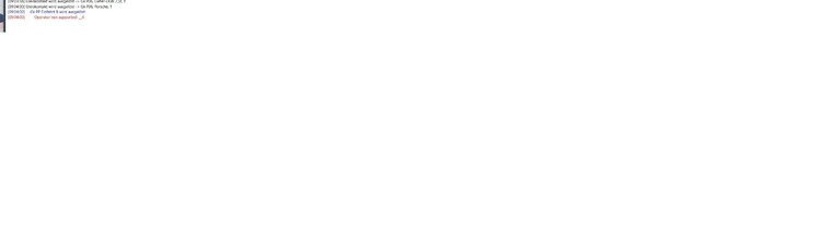

    Hallo @Neo, ich bin mir jetzt nicht sicher, ob es ein Fehler ist oder ich einen gewaltigen Denkfehler habe. Beim passieren von Gleiskontakt tritt manchmal ein Fehler auf "_IT" Dem Fahrzeug wird kein Ziel zugewiesen, Abbruch mit dem Fehler bei geöffneter Ereignisprotokollierung. Es wäre nett, wenn du mal drüber schauen könntest. einfach ein wenig laufen lassen. manchmal, irgendwann passiert es (hoffentlich) . danke Bug4.mbp

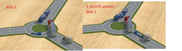

    Ich habe leider ein Problem festgestellt. Auf meiner Probeanlage zum Erstellen einer Straßeneinmündungen verlieren zwei Straßenstücke ihre Verbindung und alle Fahrzeuge bleiben stehen. Bild1 fahren sie noch mit Ziel drüber, Bild2 gibt es plötzlich keine Verbindung mehr. Anlage habe ich angehängt. Ansonsten sieht V9 ganz gut aus, alleine die neuen Splines sind es wert. Einmündung2.mbp
  23. @Neo: wenn du dir mein Bild1 und Bild2 anschaust, ist der LKW in blau in Bild 1 im Kreisverkehr, die Anlage ruht. Und Bild 2 ist genau einen Klick auf den Schrittmodus weiter. da steht der selbe LKW plötzlich im Zubringer zum Kreisverkehr. Sollte in der angehängten Anlage auch reproduzierbar sein.
